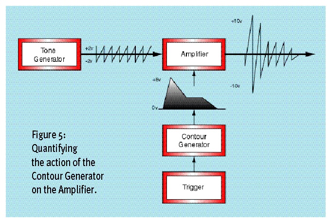

der ADSR (Hüllkurve oder EG auch genannt) hat einen Gate-In.
Hier mal ne simple Darstellung:

Hier eine schematisches Übersicht aus dem Artikel zu VCAs, die deine Frage betrifft:

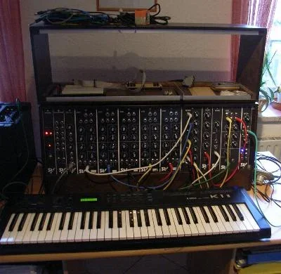

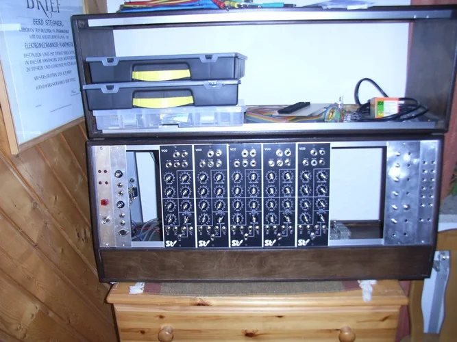

Hallo
ich habe schon ein Stück geschafft
siehe Bild
stehe jetzt aber vor einem neuen Problem:Ich benutze einen MIDI-CV von Doepfer (A190-2)
wie kann ich dem beibringen das er das Modulations oder Pitch Poti umsetzt ?
und warum muss ich jede Taste erst loslassen bevor eine andere anspricht?
ich hoffe es nervt nicht zu stark
Gruß
GERD
Check mal die Anleitung zum A-190-2 oder MCV4 Interface. Vermutlich musst Du die Gate Polarity und den Gate Mode anpassen.
Pitch Bend sollte ja per Default unter CV 2 heraukommen, CV 4 kann auf einen Controller gelegt werden, Default hier #01, also Modulation.
Du musst es halt am Formant patchen: um via CC #01 eine Modulation wie "gewohnt" einfaden zu können, müsstest Du einen LFO über einen VCA auf Pitch geben, diesen VCA dann von CV 4 steuern.
Der Formant in mir bekannter Konfiguration hat jedoch nur einen VCA für das Signal, keinen für Modulation, ich habe den "alten" Formant und beim 2000er mag es ein wenig anders sein.
Das Handling vom A-190-2 mittels Learn Mode und Prg Change ist etwas gewöhnungsbedürftig, aber im Manual gut beschrieben.
Evtl. mal auf Factory Settings setzen (Gate Knopf beim Power On gedrückt halten, ausschalten, 10s warten, einschalten.
