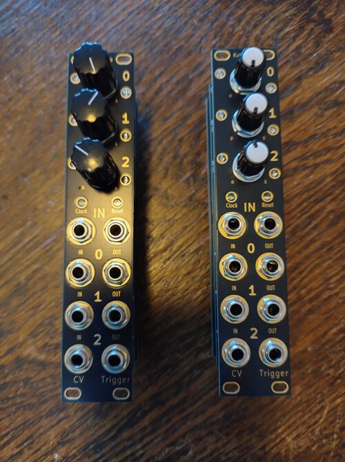

ich bin gerade beim Bau eines Bastl - Kompas. (auf Lochraster)
Das Modul ist recht simpel und vielversprechend um generative Trigger zu setzen.
Nun frage ich mich ob anstelle des MCP6004 (OP für CV-in) auch ein Standard TL074 seinen Dienst ordentlich verrichten kann. ?
Was meint ihr?

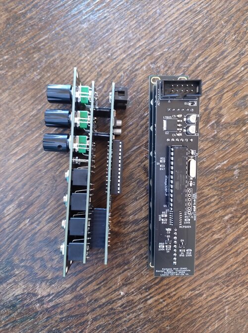

Ich habe einen 78l05 Spannungsregler verwendet, der aber leider genau andersrum beschaltet wird wie der 7805.
Das hatte ich falsch, also bekamen die IC etwa 9V statt 5V.
Nun korrigierte ich den Fehler und der Atmega scheint zu laufen.

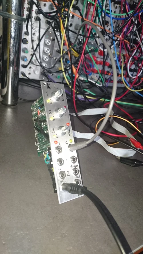

Bei mir ist es so das die linken LED fast immer mit der Clock leuchten,
außer wenn ich ganz nach rechts drehe und die Ausgänge mit der Clock hochgehen.
Die 3 linken LED sollten doch aber nur anzeigen wenn sich etwas ändert.
Ganz nach links gedreht werden auch immer noch Trigger gesetzt, da sollte eigentlich Ruhe sein.
Ansonsten scheint es zu funktionieren.
Unklar ist auch wie die Fuses beim Flashen richtig gesetzt werden.
Es brauchte mehrere Versuche bis etwas ging.
Vielleicht weiß jemand was?
So, nun bin ich dahinter gekommen ....
Der MCP6004 funktioniert, ich hatte die 1M auf GND an den CV IN nicht verbaut.
Die Pulldown Widerstände sind wohl wichtig damit der MCP und auch der Atmega definierte Eingänge hat.
