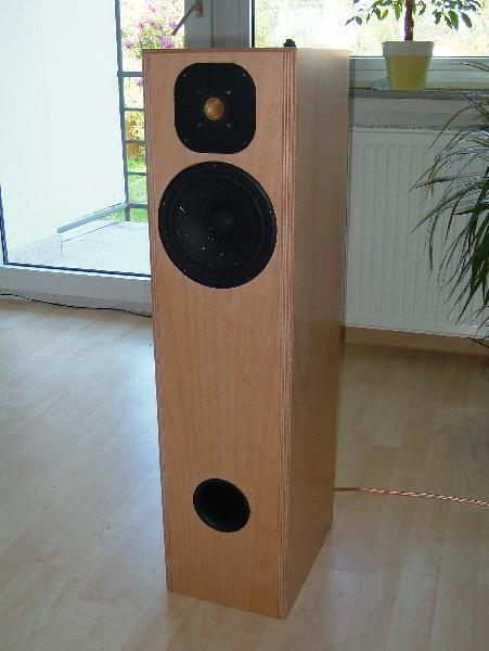

Macht es für wandnahe Aufstellung einen einen Unterschied, ob die Bassreflexöffnung hinten oder vorne ist? Scheint ja ein umstritenes Thema zu sein.

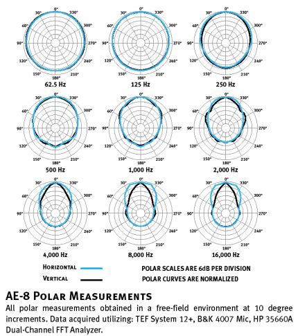

Je grösser der Membrandurchmesser des Lautsprechers
im Verhältnis zur Wellenlänge des abgestrahlten Schalls ist,
desto grösser ist seine Richtwirkung.
Die Gehäusewände stellen für die kurzwelligeren Frequenzen eine Bariere dar,
um die sie weniger gebeugt werden.
Für tiefere Frequenzen,
welche sich aufgrund des im Verhältnis zu ihrer Wellenlänge
kleinen Lautspechergehäuses
quasi kugelförmig ausbreiten,
stellt das Lautspechergehäuse kein Hindernis dar.
Eine Bassreflexbox arbeitet wie ein (akustischer) Hochpassfilter.
Die Abstimmung erfolgt mittels der Dimensionierung der Rohres in der Bassreflexöffnung.
Bei sehr wandnaher Aufstellung einer Box mit rückseitiger Bassreflexöffnung
wird diese quasi verschlossen.
Die Abstimmung des (akustischen) Hochpassfilters wird verändert.
