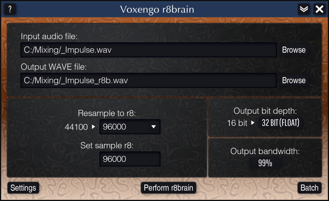

Sofern die Konvertierungsqualität für Dich eine Rolle spielt, empfehle ich die Pro-Version des bereits genannten Voxengo Plugin "r8brain". Empfiehlt der gute Bob Katz neben "Barbabatch" von AudioEase und "Saracon" von Weiss immer wieder gerne.
R8brain hatte ich probiert, sah für mich so aus als wenn man da nicht mehrere Dateien in einem Ordner auswählen kann.
Doch, doch... das geht, schau' u.a. mal hier: https://www.voxengo.com/product/r8brainpro/features/
Was mich ärgert: Es gibt keine Einstellung, die bei der Konvertierung aus einem Stereofile eine Monoversion macht. Diese Option fehlt schlichtweg. Ich hatte Aleksey diesbezüglich auch schon kontaktiert... seine Antwort war recht desinteressiert leider. Na ja, kann man mit einem Tool wie z.B. StereoMonoizer im Vorfeld per Batch erledigen... kostet halt noch einmal 50 EUR.
Oder man investiert direkt in die Lösung von AudioEase... die Holländer haben das Thema SRC gut gelöst ;-)
