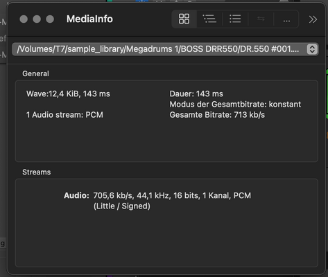

So sehen die Standard WAVs bei mir aus:
Hat er ja schon auf 48kHz geändert.

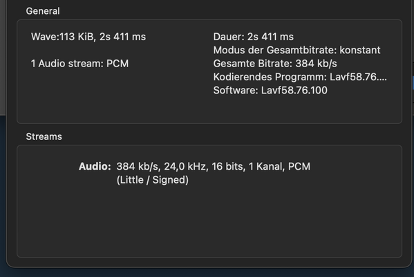

@ESQ & @Michael Burman Eure Files funktionieren. Ich habe jetzt ein File von mir in 44.1KHz 16bit geändert und die Fehlermeldung kommt immer noch. Was macht das Audacity anders?
EDIT: ich habe es auch auf 32bit geändert, hilft auch nicht.
  • Haha haha - hihi 2.wav
    61,6 KB
Das angehängte File hat jedenfalls immer noch eine Samplerate von nur 24 kHz.

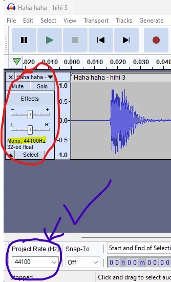

In Audacity muss das Projekt auch auf 44.1KHz eingestellt werden, damit das File mit dieser Frequenz exportiert wird. Die Änderung am Audio reicht nicht aus.
Ich hatte immer nur an der Audiospur geändert und angenommen, dass das dann auch so exportiert wird. Den Import an der 707 habe ich noch nicht getestet, das mache ich gleich. Ich bin aber optimistisch! :)
