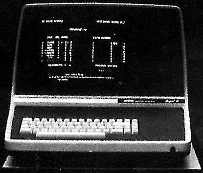

hab hier mal ein paar Fotos vom Original.

Das ist nicht korrekt. Der FM Teil war die Resynthesengine. Daher ist der Klang der Resynthese genauso fett. Das gilt auch für das Plugin.
Es gab übrigens die Option, in die späten grossen Systeme die alte 8 Bit FM Engine einzubauen.
Das polyphone sampling System (die grossen Schränke) war für die Sampling Wiedergabe zuständig und ist der bestklingende Sampler der je gebaut wurde.
Das theoretische Ram Maximum liegt bei 1,25 Gigabyte und das war in den späten 80gern in der Tat utopisch.
Du musst mich total falsch verstanden haben, es geht darum, dass die ersten Emulationen sich auf die FM Part fokussiert haben.
Und ich habe mir bei der Gelegenheit so ein Teil mal anzufassen auch genau diesen angesehen. Aber ohne Manual und wissen wie es genau ist, musste es ein bisschen herausfinden. Wie auch immer - die wenigstens werden sowas überhaupt je mal sehen oder damit arbeiten - das ist ein Ultraexot der sehr sehr sehr teuer ist und daher auch bei niemanden zu finden ist.
Den Satz "Der FM Teil war die Resynthesengine." verstehe ich nicht. Was meinst du damit?
Er meint damit, dass die Carrier - OP des FM Teils für das Playback der Resynthese benutzt wurden. Insofern hatte schon die erste Version des Synclavier V mit "nur FM" das Potential, resynthetisierte Sounds abzuspielen. Es gab auch entsprechend konvertierte Originalpatches, die das zeigten. Mit V2 wurde dann u.a. auch die Möglichkeit für eigene Analysen nachgereicht.

Er meint damit, dass die Carrier - OP des FM Teils für das Playback der Resynthese benutzt wurden. Insofern hatte schon die erste Version des Synclavier V mit "nur FM" das Potential, resynthetisierte Sounds abzuspielen...
Richtig. Das meinte ich. Allergings wird die Wiedergabe der Resynthese immer(!) über die Carrier Operatoren der FM Karten abgewickelt. Was nebenbei den Vorteil hat, dass sich die Resyntheseergebnisse mit den FM-Funktionen bearbeiten lassen.
Es gab immer nur die 8 Bit Syntheseengine neben den Samplingengines. Auch in den späten Systemen.
Die Samplingeinheiten können die Additiv/FM/Resyntheseklänge nicht direkt wiedergeben.
Daher klingen Resynthese oder Additiv/FM auch prinzipiell nicht fetter als das jeweils Andere, wie Herr Moogulator oben schreibt.
Sie teilen sich die selbe Klangerzeugung.
Ich weiß. Habe einige Jahre an einem VST gebaut, das den gesamten FM Teil emuliert und dabei das inharmonische Aliasing moderner Systeme vermeidet. Gar nicht so trivial in einem heutigen PC, wenn man das mit 64 oder gar 128 Partials macht. Leider hat meine Gesundheit das Projekt vorläufig beendet.
Tut mir leid zu hören, dass Du Dein VST Projekt abbrechen musstest. Hätte mich interessiert, wie es klingt. Ich wünsche Dir auf jeden Fall gute Genesung!!
128 Partials sind auf dem Synclavier möglich. Dann aber nur noch monophon. Die alte TTL Hardware ist schon erstaunlich leistungsfähig und vor allem schnell. In Teilaspekten sogar heute noch konkurrenzfähig. Das Synclavier V Plugin ist allerdings schon recht gut. Ersetzen kann es die Hardware leider nicht.
