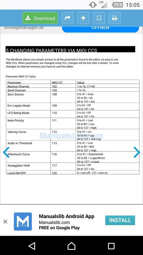

Ich versuche die Klaviatur meines Minibrute (1!) von der Klangerzeugung zu trennen und über MIDI ein anderes Gerät damit anzusteuern.
Laut internet gab es von Anfang an keine Möglichkeit, was aber 2014 durch ein Update behoben werden sollte. Nun hab ich mir das Update gestern auf meinem Brute installiert (zum Glück auch ohne Registrierung möglich) und geschaut, ob ich irgendwo was einstellen kann.
Ich habe da mal einen screenshot verlinkt, auf dem auch gleich die Quelle zu sehen ist. Die Befehle habe ich also, nur ich habe keinen Schwimmer, wo ich die nun rein packen soll.
Die software (midi control center) von Arturia ermöglicht es mir jedenfalls nicht, irgendwelche Zahlenwerte einzutippen, außer transmit und receive der midi channels.
Also für mich ist das alles sehr kryptisch, kann mir jemand helfen?
Ich wäre so dankbar!

Die MidiCC's sind eher dazu gedacht wenn du von einer anderen Quelle aus die Parameter deines Minibrute steuern oder die Reglerbewegungen in ner DAW aufzeichnen wilst.
Ich glaube nicht dass sich die CC's vom Synthesizer trennen lassen.
Normalerweise ist der Weg eher umgekehrt, zb. Hast du ein Controllerkeyboard und wählst dort dann den CC den du brauchst für einen Regler. In ner DAW geht das auch umgekehrt aber gleichzeitig würdest du dann trotzdem den Klang am Brute verstellen.
Was genau hast du denn vor?

Ah OK, also wenn du an den Minibrute ein MidiCC122 mit Wert 0 sendest müsste die Tastatur aus sein, mit 127 wieder an. Jetzt sehe ich das erst. Eigentlich müsste das doch mit dem Beatstep gehen.
