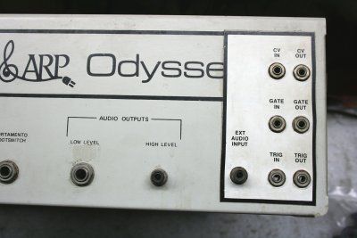

Ein weißer Odyssey Mk. 1 mit eingebauten Lautsprechern?
Tja, da hast Du Pech -- das ist nur so'n blöder 2600, kein 2800. Dumm gelaufen für Dich.

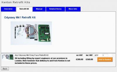

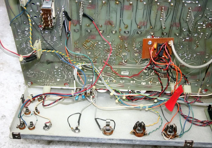

Man kann sowas wie CV/Gate nachrüsten - liegt eigentlich bereits an.
Und Speaker - damit sind wohl irgendwelche externen gemeint.
MIDI - CV könnte man gg. auch einbauen.
Es soll wohl kein Hexenwerk sein, wenn man einen Schaltplan hat und einen Lötkolben bedienen kann (und einen Dremel):
Ich würde allerdings keine Löcher in die Rückseite bohren, sondern lieber eine kleine Anschlußdose per Multicore nach Außen legen. Bin da pingelig, was Originalzustand und reversible Modifikationen angeht.
Ich habe auch noch das Wiring Diagram als pdf -- PN und Deine Emailadresse, ich schicke Dir bei Bedarf mal was rüber.

@Mic: MIDI to CV nachrüsten wäre mir sogar mehr gedient, da mein Studio Setup mit nem Rechner aufgesetzt ist.....Weisst Du eventuell ne Adresse ? Da ich selber nix
davon verstehe, wie man sowas nachrüstet, wäre es geil, wenn eine deutsche Firma den Einbau anbietet............. ;-)
Stephen: Vielen Dank der Herr ! Aber ich und lööööten ??? ........ das möchte ich dem armen Kerlchen nicht antun :mrgreen: .....da bin icht echt ein Superlaie !!
Ich sende Dir trotzdem mal die Email Adresse über PN.......vielleicht find ich nen Hobbygärtner, der das dann macht für mich, falls das Gerätchen noch tut.....

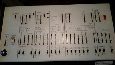

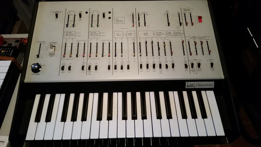

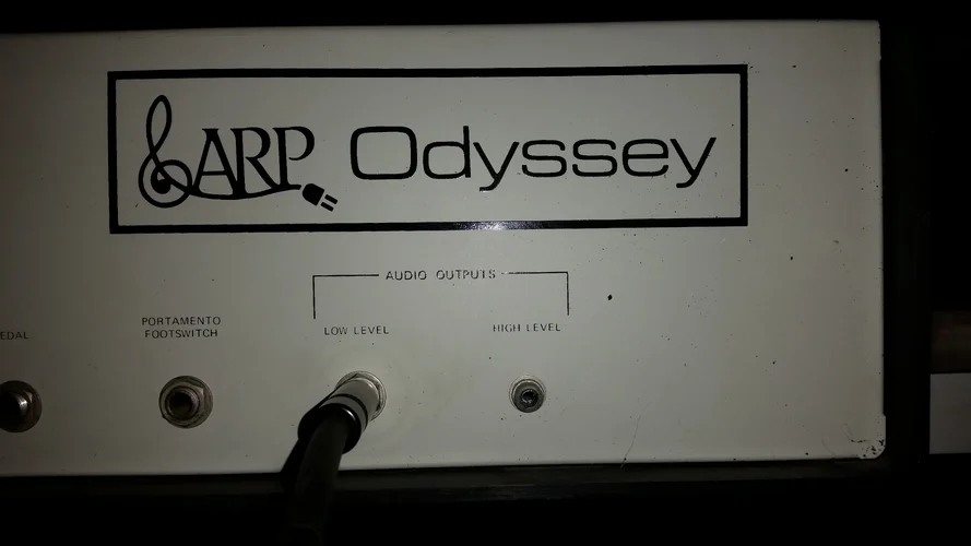

Soooo, nun ist der Odyssey bei mir angekommen !!!
Unten seht ihr mal ein paar Pix davon......den Check habe ich gleich nach O zapft is, also gleich nach Stromaufnahme getätigt....hätte vielleicht ne Stunde vorher warten sollen ?? :lol:
Positiv: Strom okay - Audio kommt auch raus - Mixer und Filter funktionieren - Noise läuft prima - Octave up/down gut - Pitchbend gut - ADSR gut - Knöpfe rasten ganz gut - Tastatur okay
Negativ: Regler sind ne Katastrophe - Stimmstabil ist weit entfernt (als ob ein Pitch-LFO unter den Tasten sein Wesen treibt) - kein CV/Gate - kein Midi - nix nachgerüstet worden - Filter-Regler sind okay, wenn Regler nicht so scheisse wärn dann sicher besser, der Kofferschaumstoff löst sich auf (Koffer sonst ziemlich gut und Original)
Bin nun eher enttäuscht vom Zustand der Regler :shock: ....absolut harzig unbrauchbar......Kalibrieren auf Werkseinstellung und Regler ersetzen und dann CV-izifieren oder Midifizieren , und gut ist ??

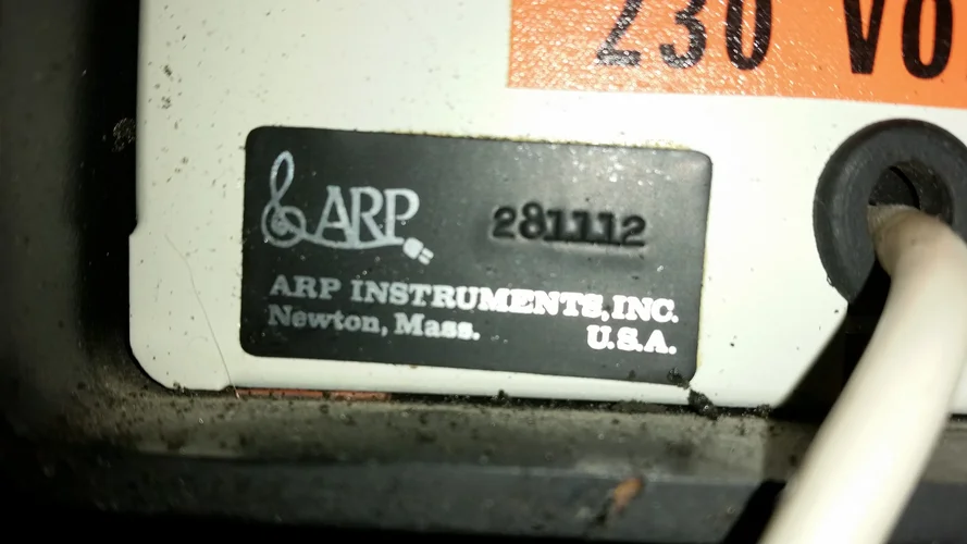

Die Serien-Nr. 281112 sagt mir nix.....
Wieviel denkt Ihr wäre das Minimum für die Restauration in Euro ausgedrückt ? Über 1000 Euronen ?? Dann kauf ich mir lieber nen Korgyssey :selfhammer:

Das sind schonmal bessere Nachrichten als bei meinem -- meiner ging zwar auch an, das Filtermodul war aber leider defekt.
Seriennummer 281112 heißt, es ist Nr. 1112 aus der Serie 28(00) (Baujahr ca. 1972/73), meiner ist irgendwo um die 2819XX und hat schon den schmalen Octave-Schalter der späteren Modelle (und das Filter-Modul war mit "Feb '74" markiert).
Slider kann man öffnen, reinigen, schmieren und wieder auf Vordermann bringen -- Eric van Baaren (St. Eric) in Dordrecht macht das, und das ist eine seiner Spezialitäten. Es gibt alternativ in den USA eine Firma, die ARP-Slider für Odyssey, 2600 und Sequencer klont -- ein Komplettset für den Odyssey liegt so um die 250 Euro zzgl. Versand, Steuern und Zoll exklusive Einbau. Ich spare noch auf ein Komplettset für den 2600 und zwei Sets für die ARP Sequencers...
Dass er eiert, könnte mit den Slidern zusammenhängen -- die haben wahrscheinlich lausigen Kontakt und kratzen zwischen zwei Werten hin und her. Ist wahrscheinlich Dein erster ARP -- sonst wärest Du bei den Slidern nicht enttäuscht :).
Kosten für die Reparatur? Gesetzt den Fall, das Teil geht zu Eric, dann kommt versicherter Versand von der Schweiz in die Niederlande und zurück auf die Rechnung, Arbeitsstunden für Slider- und Platinenreinigung (oder, im schlimmsten Fall, Austausch der Slider), ggf. Ersatzsliderkit (wenn alle Stricke reißen), Kenton-Kit und Installation desselben, Kalibrierung, generelle Überholung (Netzteil, Keyboardbushings, neue Elkos, Stabilisierung der Tastatur- und S&H-Schaltungen), diverser Kleinscheiß, neuer Schaumstoff für den Koffer -- ich denke, 1.000 Euro solltest Du Dir auf die hohe Kante legen und Dich freuen, wenn Du für weniger an einen originalen Odyssey gekommen bist.
Es ist ein Original, und einmal schöngemacht, ist er ein Prachtkerl.
Vintage Synthesisers sind nichts für Ängstliche -- Haben ist ein Ding, Unterhalten ein ganz anderes.
