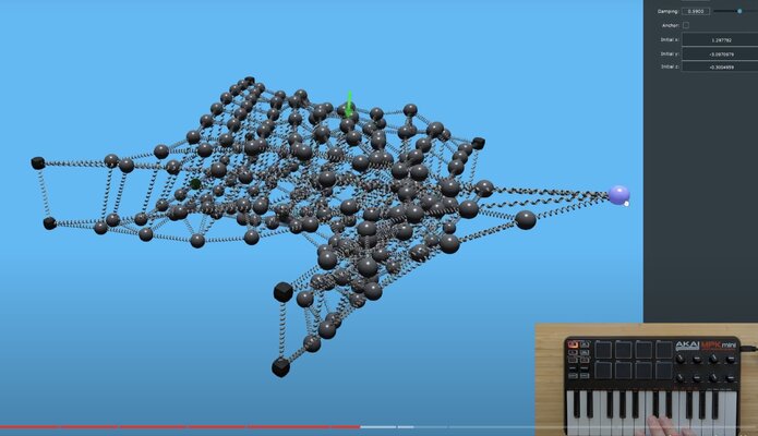

Anukari - "Modeling Synth"
Ein System aus Federn kann von außen angeregt werden.
@Moogulator
Und wann wird dieses Wunder wohl erhältlich sein?
Ich finde kein Release Datum...
Die Idee ist grandios... Sry lacht mich ruhig aus... Aber die Gui ist einzigartig und der Umgang damit eröffnet absolut neue Möglichkeiten...

Klanglich eher mau. Es hat Pling gemacht.
das sehe ich ganz anders.......ich hab da durchaus nette Feinheiten rausgehört im Demo !

Ich finde sowas immer sehr interessant. Besser als der x-te Nachbau von irgendeinem alten 70er Jahre sind der jetzt noch 0,5% authentischer klingt als das letzte Plugin vor 5 Jahren.
Wollte ich gerade schreiben, das klingt auch sehr nach Federhall, muss es auch. Hört man sehr gut am Ende. Ist natürlich modelliert und geht viel mehr, da man mit den Parametern wild herumspielen kann.
Das ist echt zum Anfassen (und Sounds produzieren) fände ich noch spannender.
So klingt es wohl, wenn man so einen alten Federkern-Rahmen mit einem Shaker anregt und den Körperschall abnimmt.
Und dir fällt nichts besseres dazu ein als wie: "Nase rümpfen" ? .....nun denn, ist ja auch ne Form der Kunst
Ausser der optisch ansprechenden Oberfläche in dem Video ist es weder von einem akademischen noch einem klanglichen Aspekt her neu oder interessant. Es ist Physical Modeling für Leute, die sich mit dem Thema noch nicht richtig beschäftigt haben. Die Forschung ist dort seit Jahren einfach schon viel weiter. Ich empfehle für einen Start mal nach Julius Orion Smith III zu suchen. Weiter lohnt sich das das Paper "On the oscillations of musical instruments." M. E. McIntyre, R. T. Schumacher and J. Woodhouse. J. Acoustical Society of America 74 1325-1345 (1983).
