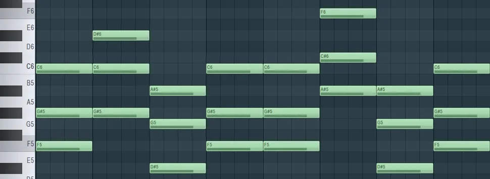

Im Chord-Modus stelle ich als Chord-Type minor ein. Nun drücke ich nacheinander folgende Tasten (8 Takte):
Das Keystep spielt mir dann folgende Akkorde:

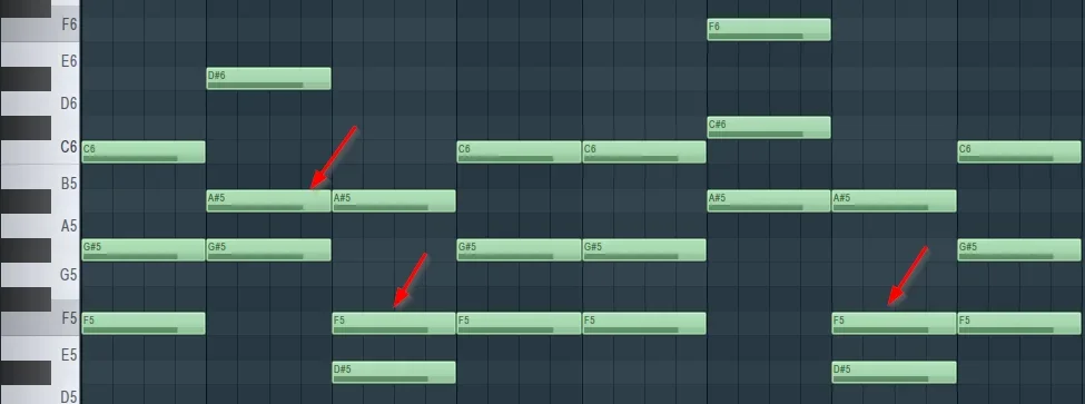

Diese Akkorde klingen teilweise falsch, weil die mittleren Noten nicht richtig platziert sind. Ich vermute, das hängt u.a. damit zusammen, dass das Keystep wegen der eingestellten Skala (minor) und Root-Note (F) die mittleren Noten, die eigentlich außerhalb der Skala sind, nicht richtig oder sagen wir erwartungsgemäß in die Skala presst.
Stelle ich den Chord-Type hingegen auf Major, passen alle Akkorde, die ich spiele, und alles klingt auf einmal super harmonisch:

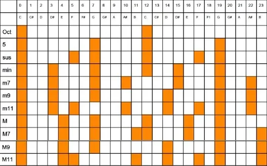

Hier noch eine Grafik, welche die Chord-Types des Keystep zeigt:

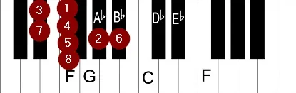

Und wie gesagt, wenn ich das KS37 (beim KSP ist es übrigens genau so, ich habe beide) auf die Skala minor und z.B. Root F stelle, und dazu den Chord-Type Major, dann klingen alle 1-Finger-Akkorde immer harmonisch und nach Moll, egal ob ich eine weiße oder schwarze Taste drücke und egal wie viele Noten ich einstelle. Es gibt natürlich trotzdem Akkordfolgen, die besonders einprägsam sind, wie die aus meinem 3. Screenshot, aber im Prinzip ist diese Einstellung die Richtige. Ich würde nur gerne verstehen, warum das so ist. Ich denke es hat, wie Tom Noise schon erklärte, etwas damit zu tun, wie Arturia die Noten in die Skala quantisiert. Mit den ganzen Chord-Modi, die Arturia hat (siehe mein 4. Screenshot), in Kombination mit der Skala kann man wahrscheinlich sämtliche Akkorde abbilden. Nur die meisten Kombinationen klingen echt furchtbar.
