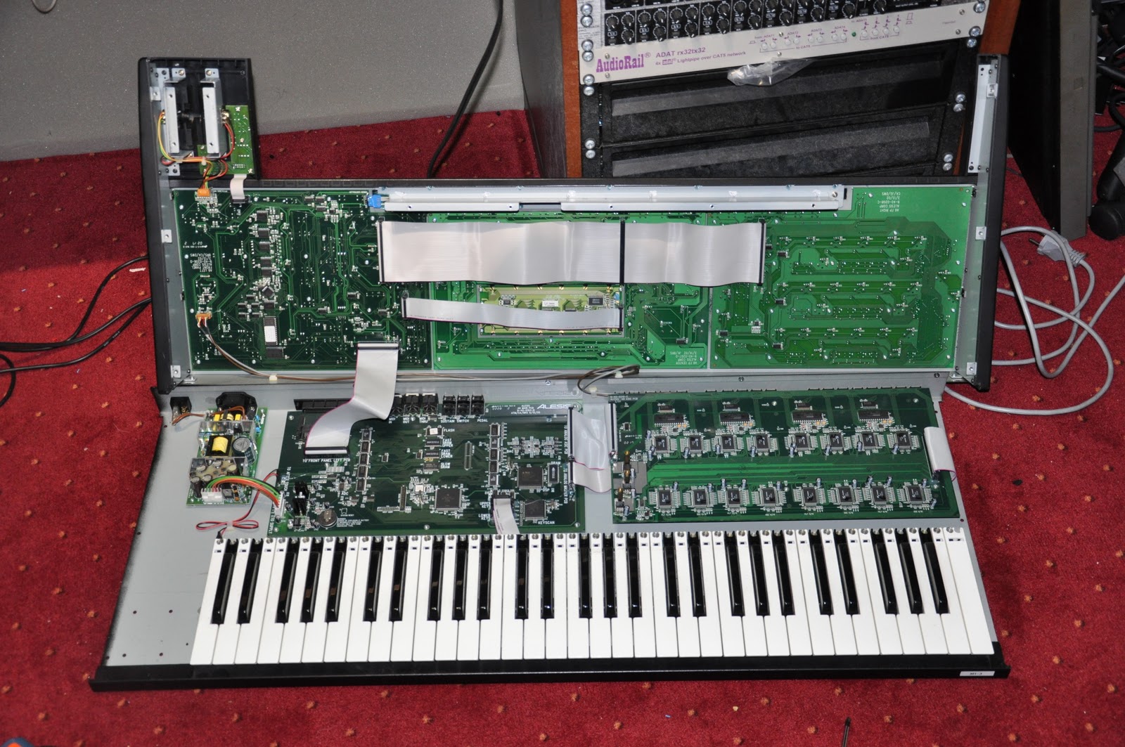

wow, vielen Dank. das wird mir bestimmt weiterhelfen.
vielen Dank für das Foto.
sternrekorder schrieb:
iiiiihhhh, das ist ja alles digital, wo sind denn da die Voice-Cards? :shock: :shock: :shock: :shock: ;-)
Das rechts sind m.W. quasi die Voicecards. Höchstintegrierte Analogchips. Sozusagen Curtis-Chips hoch 4
Liria schrieb:
um noch einmal ganz sicher zu gehen: ihr meint doch alle stecker auf dem board, wo die ausgänge drauf hängen, oder?
oder meint ihr die steckverbindungen des bedienpanels?
Was willst denn mit dem Bedienpanel? Es geht um analoges Audio, und da hat das Bedienpanel eines speicherbaren Analogsynthis nichts damit zu tun, denn das Panel ist komplett digital gesteuert. Es geht schon um die Steckverbinder zu den Borards mit den Ausgangsbuchsen.
Vorsicht mit dem Netzteil, im Bild die einzelne Baugruppe auf der linken Seite. Das ist ein Schaltnetzteil, das kann auch nach dem Ausschalten eine ganze Weile noch hohe Spannungen auf den Kühlblechen haben. Am Besten den A6 jetzt stromlos machen und bis zum Auseinandernehmen nimmer benutzen, dann bist auf der sicheren Seite!
Warum die Hersteller sowas nicht wenigstens ein bissl abdecken ... Gut, normal hat der Kunde drin nix verloren, außer bei erweiterbaren Geräten wie den Emu-Samplern, und da isses dann auch gekapselt. Trotzdem wäre es auch rein elektrisch sicher nicht falsch, da eine Blechbüchse drumrum zu packen (wie bei Emu), denn Schaltnetzteile produzieren ja hohe Frequenzen und können einstreuen.
