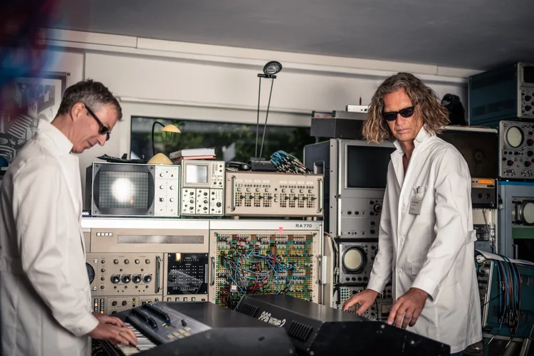

Die Analogrechner im Hintergrund gehören zur Sammlung von Bernd (dem Dozenten im Video). Es gibt sehr viele Anwendungsfälle, in denen analoge Schaltkreise digitalen Prozessoren überlegen sind. Fehlende Quantifizierung der Rechenergebnisse und Real-time Ergebnisse sind zwei Punkte. Kommt eben auf den Zweck an. Analoge Synthesizer vs VA kann man auch dazu zählen.
Bernd kann stundenlang sehr beeindruckend über die Vorteile von Analogrechnern referieren, obwohl er sich auch bestens mit Digitalrechnern auskennt.
Die Bilder stammen von unserem aktuellen Album. Idee der Plattenfirma war es, die Aufnahmen in einem Art Labor zu machen. Analorechner in Kombination mit den PPG's (die ersten Hybride) lag da nahe.

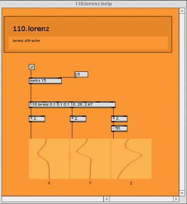

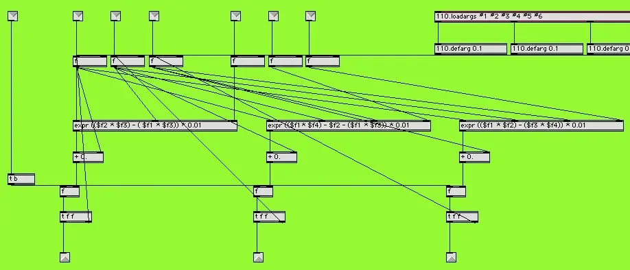

uh, wie berechnet man denn mit dem ding einen attractor? braucht man dazu nicht einen takt und vor allem register?
Das ist in den weiter oben verlinkten Dokumenten an einigen Klassikern beschrieben. Und nein, man braucht weder Takt noch Register. Man patched die DGL nach Wunsch und lässt das System laufen. Die Ergebnisse schaut man auf einem Osci an.
ich kenn das nur mit int.
das ist wahrscheinlich das, was der gute mann meint wenn er sagt "so kann kann heute keiner mehr denken".
mist, ich bin algoverdummt.

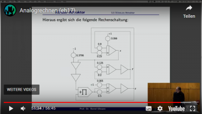

aha, tatsache, das bild ist zwar nur eine halbe sekunde drin gewesen aber es ist da. (51:34)
hilft mir aber insofern jetzt nicht wirklich weiter, als dass ja praktisch identisch ist mit einem algorithmus für digitalrechner! :)
vor allem in den attractor beispielbildern lässt sich ja ganz offenbar auch nur das komplette system darstelllen, und gar nicht einzelne positionen abfahren.
Wenn man ein solches System analysiert, so will man am Ende genau solche Bildchen sehen. Mit einem Analogcomputer sieht man in Echtzeit, wie sich das System bei Änderung der Paramter verhält. Und es ist gutmütig im Bereich der Integration. Mit einem normalen Computer muss man da recht viel Hirnschmalz verballern, bis es gut kommt.
hilft mir aber insofern jetzt nicht wirklich weiter, als dass ja praktisch identisch ist mit einem algorithmus für digitalrechner.
Gehe in Dich und schau das Video nochmals an. Der Herr erklärt das nun wirklich alles sehr hübsch.
