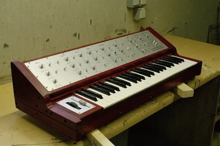

Es hat sich zwischenzeitlich eh erledigt - nach einigen Tests und Versuchen habe ich dann schlussendlich mt dem Tintenstrahldrucker bedruckbare Klarsichtfolie genommen. Die auf dem Bild noch fehlenden Knöpfe sind inzwischen drauf.
Und wenn ich endlich mal den "Arsch hochbekäme" :sad: , um das restliche Troubleshooting zu machen (AR-Hüllkurvengenerator funzt noch nicht), wäre der längst fertig :roll: .
Bernie schrieb:
schaut aber gut aus!
Danke :nihao: !
Bernie schrieb:
Das Holzgehäuse und so ist alles selber gemacht?
Ja. Komplett selbst entworfen und gebaut (Afrikulu, das Zeug ist sauschwer, sauhart und sauzäh 8) ). Ohne meine Bandsäge und die Oberfräse wäre da nix gegangen. Die Aluplatte habe ich auch selbst zugeschnitten und gebohrt, Frontplattendesign ist natürlich dann auch von mir.
Die Tastatur ist aus einem MIDI-Keyboard, das über den "MINICV"-Konverter von Roman Sowa (midihardware.com) mit dem "eigentlichen" Synth verbunden ist.
