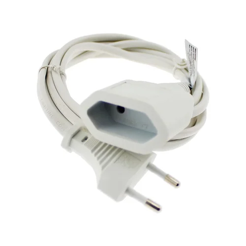

Wie wäre es denn als Notlösung mit ein paar Steckerverlängerungen? Schön ist das auch nicht, aber es passen dann alle fünf rein.

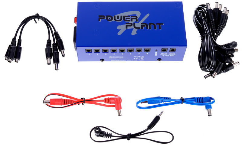

https://www.thomann.de/de/harley_benton ... l_119603_1
Wow, rote und blaue Kabel für die anderen, höheren Spannungen, wären natürlich eine sinnvolle und recht sichere Maßnahme gegen das Vertauschen.
Die Volcas habe ich an Moogoerfooger Netzteilen mit + am Tipp (hab ganz viele davon), und nehme einen kleinen Adapter für die unterschiedlichen Stecker.
