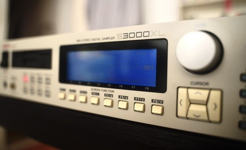

ich fange gerade an mich in das Thema Akai Hardware Sampler der 80er einzuarbeiten und sehe bei Ebay Kleinanzeigen, dass jemand in Berlin einen S3000XL für 229 Euro anbietet im Originalzustand.

zu dem Angebot konkret: warum schreibt der Verkäufer nichts über den RAM? der kann nämlich alles Mögliche zwischen 2 und 32 MB sein. siehe https://www.amazona.de/green-box-akai-s3000-s3200-s2800-16-bit-sampler/ dort ist ein screenshot RAM Ausbaumöglichkeiten zu sehen vom S3000XL. Die Tatsache dass der Verkäufer sich dazu nicht äußert und dieses Thema auch per Foto nicht klärt lässt zumindest die Möglichkeit offen dass der angebotene Sampler nur wenig Speicher drin hat. Ich würde heutzutage eine alten AKAI nur mit RAM Vollausbau kaufen.

Auch wenn das nicht die Frage war…Die Bedienung und der Aufwand für die ganze Sampleverwaltung am S3000, das würde ich mir nicht mehr antun wollen. Zudem sieht man ja auf den Fotos dass das Display ziemlich sicher die nächste Baustelle ist.

Zustand des Displays? Ausgewaschene Leuchtfolie? Bei einem Einbau von einem LED kommen nochmal ~140€ dazu.
Festplatte würde ich an so ein Gerät nicht mehr dran bauen und statt dessen SCSI2SD nehmen oder ZuluSCSI.
