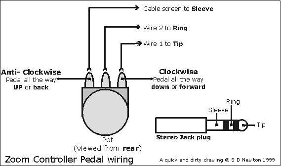

Wo ich schon mal dabei bin, habe ich noch das hier gefunden:
Bedeutet das, wenn ich einen Poti mit 100k einbaue und so wie da angegeben anschließe, dass ich damit dann auch den Expression vom Impulse steuern kann?
Dafür bräuchte ich ja eigentlich nicht mal einen Stecker, sondern könnte ihn direkt auf der Platine anlöten.

Wären die Poti Angaben so richtig und kann ich das dann so direkt anlöten?

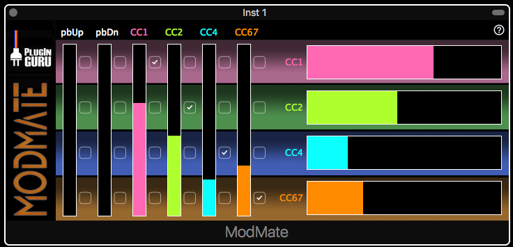

Sollte das Basteprojekt scheitern, da habe ich gerade noch ein PlugIn gefunden:
Damit kann ich auch die Pads vom Novation Impulse so routen, dass ich Aftertouch oder Breath Controller und auch andere Sachen passend umbiegen kann.
