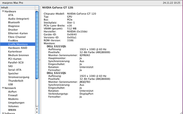

Mir fällt auf, dass im SysProfiler beide Monitore nur als Fernseher erkannt werden. Das erklärt, warum in der Auswahl der Auflösungen 1080p anstatt 1920 x 1080 angeboten wird. Bildschirmfoto 2022-11-24 um 10.26.00.png

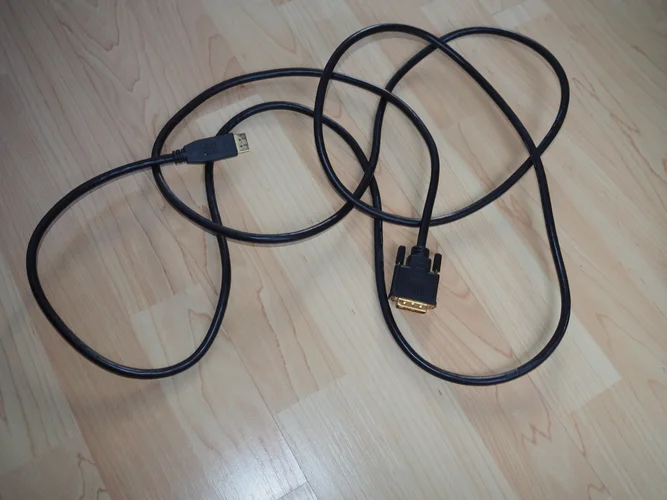

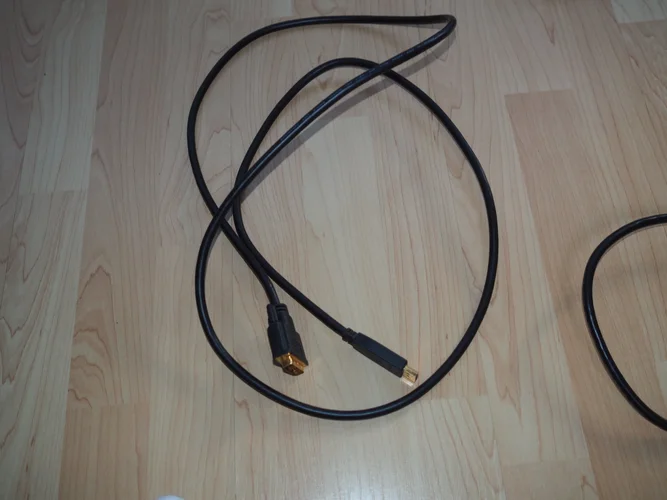

Ich hab hier noch 2 DVI auf DP Kabel. Waren mal scheißeteuer, sind momentan nicht in Gebrauch. Kein Plan was für Auflösungen supportet werden.
Falls sowas was für dich ist, schreib mir ne pn.

Ich konnte mithilfe des Scripts aus diesem Thread (danke @amesser) beide Monitore dazu motivieren, im RGB Modus zu laufen. Jetzt werden in den Systemeinstellungen native Auflösungen angezeigt und die Kennzeichnung als Fernseher im SysProfiler ist verschwunden.
An der maximalen Auflösung von 1920 x 1200 hat sich jedoch nichts geändert.
