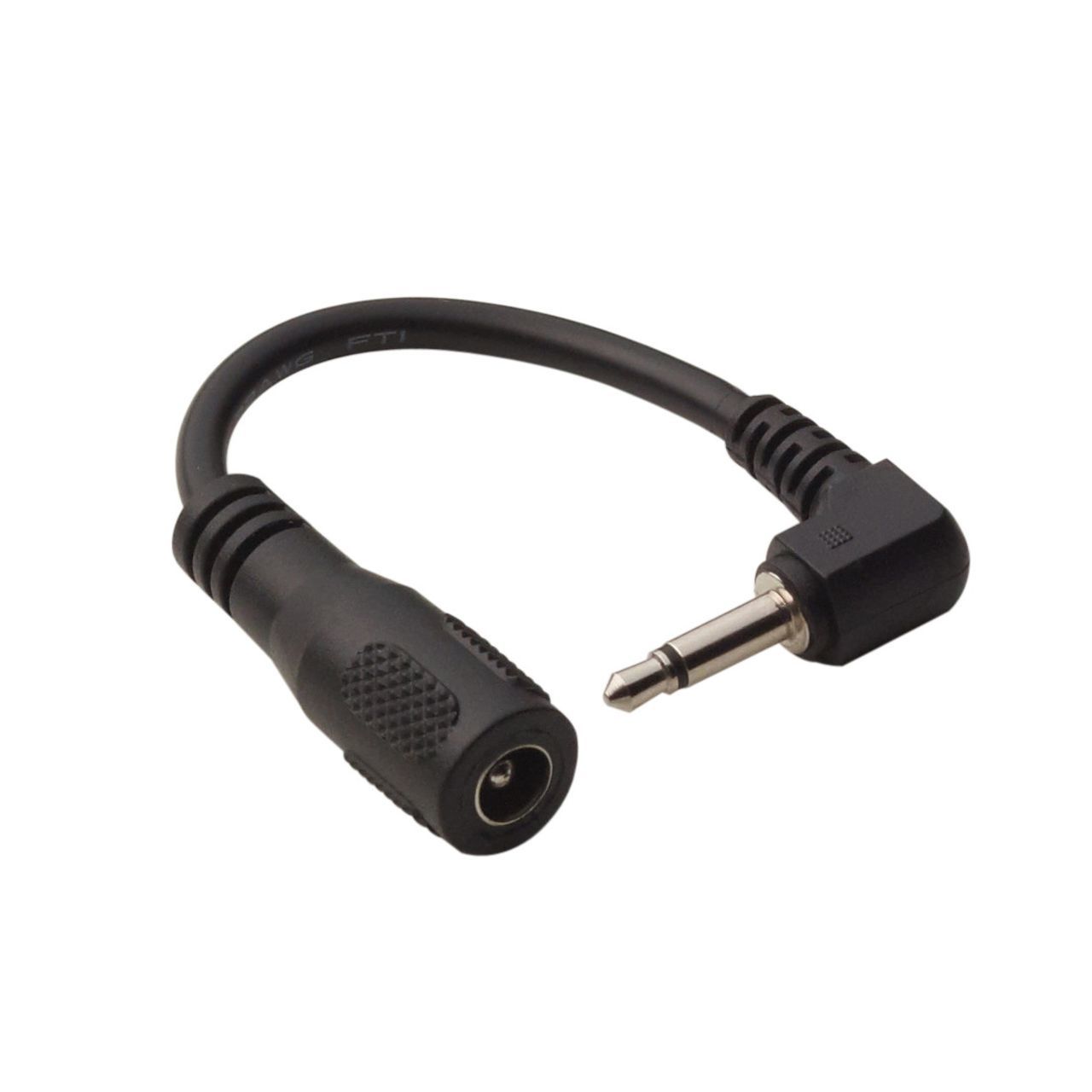

mal wieder verzweifel ich an der Netzteil-Suche, im speziellen Netzteil 9V AC/AC, 800mA, 3,5mm Klinkenanschluss. Überall kommen als Suchergebnisse nur AC/DC-Netzteile raus. Hab eins gefunden, dafür brauch ich aber nen Steckeradapter. Und – ihr ahnt es – damit schliesst sich wieder der Kreis weil ich wieder nur gottverdammte DC-STECKERADAPTER FINDE.
Also dieses Netzteil wär recht, aber nur wegen des angeblich beiliegenden Adapters. Und, ja, ich bin zu geizig 21€+6€ Versand für so ein China-6-Cent-Dings auszugeben. Aber hautpsächlich würd ichs gern vorm Wochenende regeln. Dieses wäre ok, aber dafür brauche ich einen Adapter von 5,5mm-Hohlstecker auf 3,5mm-Pin und den finde ich nicht.

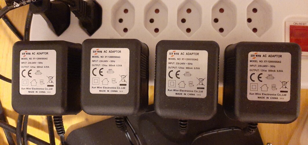

Würdet ihr euren geliebten Synthesizer einem AC/AC 12V~3.5A Netzteil für Christbaumbeleuchtung anvertrauen?
Oder kennt ihr eine leichtgewichtige(!) Alternative mit ca. den gleichen Eckdaten...
was bitte braucht 3,5 Ampere?
Ich möchte mehrere (6) baugleiche Synthesizer an ein Netzteil hängen um Platz und Gewicht zu sparen für den einbau zusammen mit dem Sequencer in ein Case...Ein org. Netzteil hat 400mA. Möglicherweise würden auch 2A reichen...könnte aber knapp sein da ich nicht genau weiss wie viel ein Synth zieht.

AC/AC Netzteile dieser Klasse sind nur abgesicherte Transformatoren. Geregelt wird da nichts, das passiert im Gerät. Die Spannung
hängt dann alleine vom Verhältnis der Wicklungszahlen ab. Unter Last natürlich. Manchmal ist im Gerät noch eine Spannungsverdopplung enthalten. Da muss es dann zwingend Wechselstrom sein.
