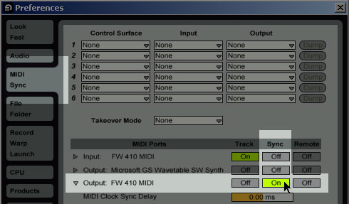

ich beschäftige mich wiederholt mit dem Thema synchronisieren von DAW (Ableton) mit meinen Hardware zeug (MD, Dark E, Dark T, Evolver..).
Ich möchte mich hier einmal rückversichern, ob ich alles richtig einschätze und alles richtig verstanden habe.
aus eigener Erfahrung weiß ich, dass Ableton als Clockgeber nicht synchron Hardware startet und entsprechen nicht synchron läuft mit anderer Hardware, die über Midi verkabelt ist.
Meine Versuche, dies zu umgehen, dass bspw. das Machinedrum Master ist und Ableton Slave hatte auch kein synchrones Ergebnis.
Ich habe dies auch in keinen Einstellungen mit Live ändern können (Mac Book Pro late 2009, Ableton 8, Treiberfehlerkorrektur gemacht...).

Ich hab da keine Probleme. Läuft alles tight wenn Ableton Master ist. Egal ob Octatrack oder Modularsystem. Habs aber letztens hier schonmal gelesen. Kann es sein das nur Mac User damit Probleme haben ?
PS: im Pc muss man eventuell die Midiclock im Live von DirectX auf MME umstellen oder so ähnlihc. Aber ich glaube die Einstellungen gibts beim Mac gar nicht ? Viele wissen auch gar nicht das man die "Zeilen" in den Midieinstellungen im Ableton auch noch Ausklappen kann.
Ich hab da auch keine Probleme. Wegen der MIDI-Latenz wirst du keine perfekte synchronen Start haben, aber die Slave-Geräte sollten sich sehr schnell anpassen (bei mir innert 1-2 sek.).
Blöde Frage: hast du das MIDI Sync Delay in Live angepasst ? Der kleine Pfeil links in der MIDI-Konfiguration, das meint Zolo auch mit dem "Zeilen ausklappen", siehe hier am unteren Bildrand (da stehts auf 0.00ms, kann in +/- angepasst werden:

Das Sync Delay am Besten nach Gehör einstellen, z.B. mit zwei gleichartigen Klängen mit kurzem Attack (Kick, HiHat) in Live und auf der MD, jeweils links und rechts im Panorama.
Wenns gleichzeitig kickt und tickt, solltest du die MIDI-Kette relativ synchron haben. Einfach ein wenig herumprobieren.
Oder noch besser: einmessen wenn die Soundkarten Latenz schon genau eingemessen ist. Ja so holbrigen Anfang habe ich auch oft. Aber danach klingt es sich ziemlich schnell ins richtige Timing ein.

Das ist seltsam, ich habe ja diesen Beitrag geschrieben, weil ich unzufrieden war mit dem Timing zwischen LIVE und der hardware. 2 Wochenenden habe ich es leider nicht syncron hingekriegt (nicht nur Start), mehrfach zwischen Matser und Slave gewechselt. Ohne befriedigendes Ergebnis..
Nach euren Beiträgen habe ich noch einmal alles verkabelt, LIVE als Master, MD und Evoler Slave, und.... es funktioniert! :| ich musste noch nicht einmal großartig das delay einstellen!
Aufnahmen sind beim Starten stark verzögert, aber nach 3 takten alles in Ordnung.Damit kann ich auch leben. Aufnahmen schneide ich jetzt nach 4-5 Takten und dann groovt es.
Ist mir ja schon fast peinlich, dass es vorher nicht ging ...vielleicht probiert man auch manchmal zuviel rum und vergisst was man eingestellt hatte, ohne es rückgängig zu machen.
