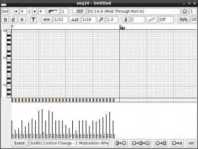

CC-Events zeichnet man in dem schmalen Berich unterhalb des Notenberichs ein. Das ist der Berich mit den gestrichelten Linien, wo links keine Pianotaste mehr angezeigt wird.
Der Bereich in den man reinzeichnen muss ist der mit den orangfarbenen Klötzchen...
[attachment=0]seq24.jpg[/attachment]
