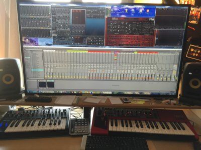

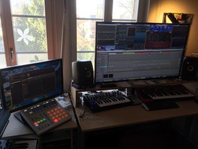

Ich habe mir für 777.- CHF (ca. 650 Euro) einen Samsung ue50hu6900 4K Fernseher gekauft und als Ersatz für meine 3x24" Monitore installiert und möchte hier über meine Erfahrungen berichten.
Aussehen tut das dann so:
Ich musste für die Bildausgabe in 4K eine neue Grafikkarte installieren, ich habe eine ASUS R9 280 DirectCU II (3GB) installiert, den Fernseher angeschlossen und es hat funktioniert. Zusätzlich habe ich einen der 24"er als Maschine-Bildschirm auf die linke Seite gestellt, auch das funktioniert einwandfrei.
Man muss auf jeden Fall darauf achten mit dem Fernseher nicht zu hoch zu kommen, so wegen der Nackenschmerzen-Gefahr. Ich habe dazu meine bestehende 4-Monitor-Befestigung ein wenig umgebaut und kann nun den Fernseher auch leicht nach vorne kippen, Standfuss unnötig.
Drei Dinge, die mir bisher aufgefallen sind und ich teilweise vorher wusste und in Kauf nehme für die Bildschirmfläche:
- Ein Fernseher, per HDMI an einen PC angeschlossen ist nicht geeignet zu gamen, da die maximale Bildfrequenz 30Hz beträgt.
- Der Fernseher kennt eine Schwäche bei der Farbwiedergabe. Schwarze Schrift auf rotem Grund wird extrem schwammig.
- Es ist eine ganz leichte Latenz zwischen Mausbewegung und der Bewegung der Zeigers auf dem Screen spürbar.
Es ist nicht einfach eine perfekte Bildeinstellung zu finden, aber trotzdem, ich bin bisher begeistert. Keine störenden Bildschirmränder mehr. Und mit ca. 90DPI eine angenehme Auflösung.

Das mit den 30 Hz ist eine bekannte Grenze, die durch die noch unzureichenden Specs der Anschlussmöglichkeiten kommen, sowohl bei HDMI als auch bei DP (von denen es 2 Varianten gibt übrigen - Apple: MiniDP wenige wenige verwenden die große Bauform, zB an den Grafikkarten findet man diese).
Diese Normen haben auch Versionsnummern und vor bestimmten Versionen geht es nicht und und und..
Das ist der fast wichtigste Teil.
Die GraKa ist dann das nächste - viele können nicht mehr als 30Hz bzw die günstigen Monitore (450€) bieten nicht mehr an, es geht aber. Normal ist nämlich 60Hz. Es gibt für die beiden OS (Win / OS X) entsprechende Berichte. Windows hat noch keinen richtigen HiDPI Mode und bei OS X ist das OS je neuer es ist besser geeignet, vor Mavericks - nö, nicht machen.
Aber - wer es möchte kann das, bei Apple ist man wegen HiDPI ein wenig im Vorteil, bei der GRaKa eher im Nachteil, die internen gehen nahezu ausschließlich nur bis 30Hz, MP ist eine andere Geschichte - aber den hat niemand.
Ja, ich hatte mal einen "Reste" Bereich für Rechner, wo alle rein sollte, was nicht klar Mac oder PC ist - aber das lohnt nicht wirklich.
Ich tue es dann meist in eines davon und ist ok wenn es dann im anderen Bereich fehlt bzw der blaue Pfeil nach oben landet im anderen Bereich (verschieben mit Spiegel). Aber alles gut.
Aus meiner Sicht ist es also für viele einen Tick zu früh, wer es easy tun will sollte die 60Hz Standardunterstützung abwarten oder sich den 27" RetinaMac kaufen - da ist dann schon mal alles drin für 5K ;-)
Die günstigen 4K Screens sind eben auch nicht perfekt - aber für die die mal so reingucken wollen.. klar.
Ich mag das auch - und bin ja Macuser - also kein Gamer ;-)
Danke für deinen Bericht, ich hoffe ein wenig Ergänzung gebracht zu haben, weil ich mich mit dem Thema auch befasst hatte - aber man muss ziemlich viel tun wenn man das auf dem Mac machen will. Bei mir ginge es grade noch so. Aber es wäre nicht der totale Spaß. Neue Grafik einsetzen geht nämlich nicht einfach mal so, man muss schauen wo der Strom her kommt im MP und sowas - Bastelalarm. Lötmenschen sind da im Vorteil.
Für das Mauszeigerdings gibt es ein Tool auf OS X - dann ist das weg.
Update: Der Mauszeiger flutscht jetzt ohne Verzögerung. Der Samsung hat einen Spiel-Modus, bei dem der Zwischenspeicher verkleinert oder ausgeschaltet wird.
Ich empfinde das Arbeiten am 4K Bildschirm sehr angenehm, mit dem kleinen Programm MaxTo kann man Bildschirmzonen definieren in denen maximierte Fenster sich bewegen. Damit ist ein auf- und zuziehen von Fenstern nicht mehr nötig um den Platz optimal aufzuteilen.

Also zu einem 50" 4K Monitor (ca. 90DPI) sollte man den selben Abstand halten wie zu einem 24" Computermonitor, bei mir sind das ca. 50cm. Ich denke es könnte auch so 70-80cm sein, werde das noch testen. Das Fenstermanagement muss man dann gezwungenermassen so machen, dass die DAW nur in der unteren Hälfte geöffnet ist oder ein klein wenig mehr, je nach Bildschirmhöhe. Darüber kann man dann Fenster anordnen auf die man nur zwischendurch mal schauen muss, wie zum Beispiel das Fenster eines Limiters oder eines EQ. Ich habe oben jeweils den Mixer des RME HDSP Systems geöffnet um die Eingangspegel im Griff zu haben. Es gibt aber sicher noch viele andere Techniken, wichtig ist meines Erschtens, das man zu 90% geradeaus auf den Screen schaut.
Für 1.5m Bildschirmabstand müsste man sicher ein grösseres Modell in Betracht ziehen und da wird es leider noch schnell recht teuer. So für lustig und so, sicher zu teuer... Ich habe jedoch einen normalen 32" FullHD Fernseher auf 1m Augenabstand im Einsatz und das ist ebenfalls sehr angenehm zum Anschauen, aber man hat halt "nur" 1920x1080.
