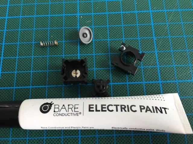

Ich habe letztens das hier für die Roland 808/CR-8000 Knöpfe mit erfolg ausprobiert:

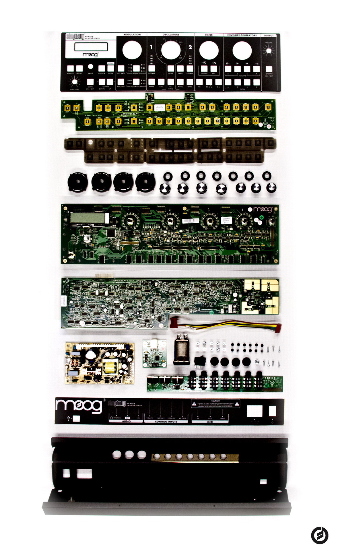

Krieg das Teil irgendwie nicht auseinander genommen, das ich an die Taster rankomme. Gehäuse aufklappen krieg ich wohl hin, dann sind da aber dreifach geschichtete Platinen, die ich nicht abbekomme...
Ich behelf mir mal mit Bildern aus dem Netz (hab leider grad keine Muße meinen SlimPhatty auseinanderzuschrauben :earlypiece:)
Anscheinend sind die Platinen mit Abstandshaltern aufeinander geclipt, wenn du die nacheinander oben zusammendrückst und die Platine leicht anhebst/ausrastest, sollte du den Stapel auseinanderbekommen.
Desweiteren dürften die Plantinen mit Steckverbindern verbunden sein (z.B. "P2" links am Bildrand). Achte darauf, die Steckverbinderbeinchen beim Anheben nicht zu verbiegen.
Evtl. noch prüfen ob die Buchsen von der rückseitigen Platine von außen verschraubt sind.
Anscheinend gibt es für die Taster eine eigene Platine (zweites Teil von oben).
