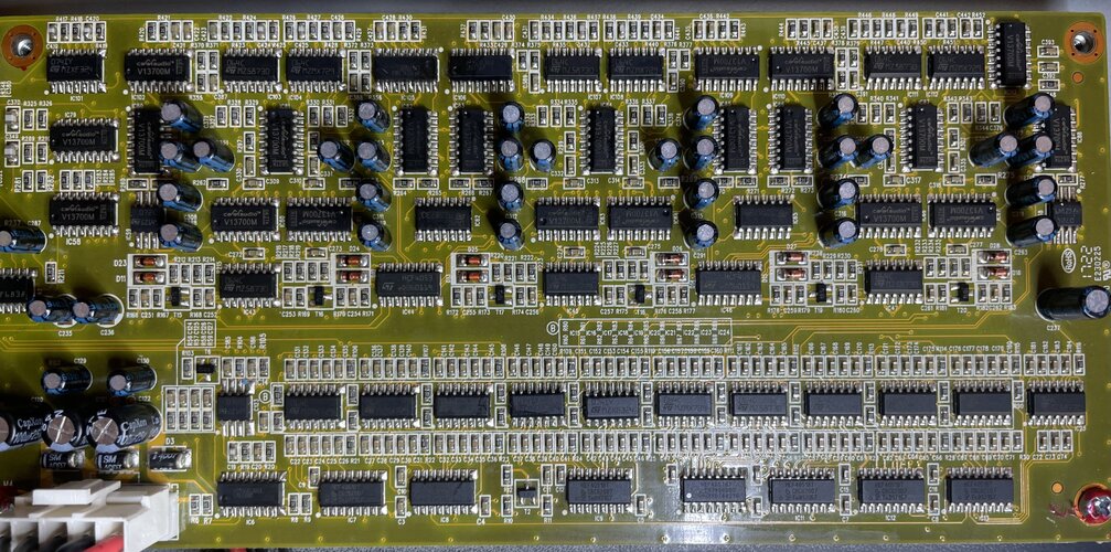

Ich habe gerade nochmal das Board mit der Wärmebildkamera abgesucht. Auffällig ist noch, dass IC 101 scheinbar recht viel Strom ausgibt und dadurch die Lanes recht warm werden. Hier auch nochmal...

Wie bereits geschrieben, die ICs werden DIREKT nach dem Anschalten so heiß (2-3 Sekunden). Alles andere ist im Bereich bis max...

Ich habe gerade mal versucht, die Bahnen zu tracen. Dabei habe ich herausgefunden, dass das Board (soweit ich das beurteilen kann) nicht nur zweiseitig die Traces führt sondern ein Multilayerboard...
Das habe ich mir auch bereits angeschaut und zwischen den Pins liegen 500 kOhm.

Ich habe gerade mal die Spannungen der ICs gemessen. Eine Skizze der Bezeichnungen und Lagen habe ich angehängt sowie Makros von Vorder- und Rückseite der heißen Chips. Alle Messungen gegen...
Das würde ich umgehend machen, falls ich den Synthesizer länger als 10 Sekunden anmachen könnte. Leider werden die TL074 im laufenden Betrieb extrem schnell heiß und regeln auch nicht ab. Da ich...
Die beiden TL064, von denen ich wohl einen kurzgeschlossen habe, habe ich gerade gegen zwei TL074 getauscht. Keine Veränderung des Problems und ich messe nach wie vor noch andere Widerstände...

Ich hab mal noch ein beschriftetes Bild hochgeladen um ganz klar zu machen, was jetzt heiß wird und was geshorted wurde, bevor hier Verwechselungen auftreten.

Aus den Outputs der heißen TL074 kommen etwa 6,5 V außer auf PIN 8 des zweiten TL074 (IC35), da kommen -2 V raus. Versorgungsspannung passt mit +15V / -15V.
Aus manchen den Outputs der beiden TL064, die ich im Verdacht habe kommen etwa 9,5 - 10,0 V heraus, genau so wie aus einigen anderen. Versogungsspannung der Chips ist jeweils stabil bei +15 und -15V.
Danke für die schnellen Antworten! Gibt es eine Möglichkeit, dass ich den IC irgendwie (bestenfalls stromfrei und ohne Auslöten) prüfen kann? Ich habe bereits 3 ICs auf dem Board getauscht ohne...
Hallo zusammen!
Ich arbeite nun schon längere Zeit an Synthesizern und Effektgeräten und habe mittlerweile einiges an Löt- und Repariererfahrung. Ich habe nun allerdings einen Deepmind 12D auf...
