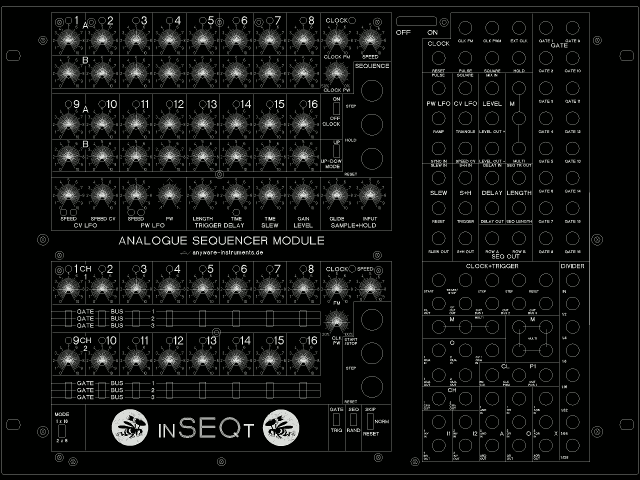

Übersicht
Ein-/Ausgänge mit Pre-Patchings
Oberer Teil:
Modul Buchse Art Pre-Patch Beschreibung
Clock CLK FM IN RAMP Clock Frequency

Oberer Teil
Anzahl Schritte setzen
Entweder den Gate-Ausgang mit Reset-In verbinden oder mit dem Seq Length Eingang. Beim Reset-Eingang muss man allerdings das Folge-Gate benutzen (2 Schritte = Gate 3 mit Reset-In verbinden, statt Gate 2).
Technische Daten
2. Sequencer Reihe oben geht bis 10 V.
LFOs
Der CV LFO reicht von 1.4 bis 25Hz, der PW LFO bis max. 0.3 Hz.
Unterer Teil
Der untere Teil ist sehr stark am ARP Sequencer 1601 orientiert.
Bekannte Fehler
Unterer Teil
Übersprechen der Gate-Bus-Schalter im 2x8 Modus
Die Gate-Bus-Schalter übersprechen im 2x8 Modus. Im 1x16 Modus tritt dies nicht auf!
Schritte zur Reproduktion
1. Alle Gate-Bus-Schalter auf Bus 2 stellen
2. Out Bus 1 mit dem Step-Eingang verbinden
3. Out Bus 3 mit dem Reset-Eingang verbinden (Skip/Reset/Norm auf Norm stellen)
4. Mode auf 2x8 stellen
5. Einen Gate-Bus-Schalter auf Bus 1 oder 3 schalten, während ein anderer Schritt läuft
Ist-Zustand
Der Sequencer springt direkt oder stellt sich direkt zurück.
Soll-Zustand
Der Sequencer soll erst am geänderten Schritt reagieren.
