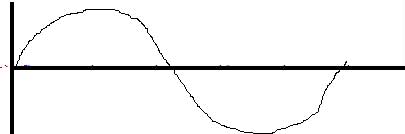

unperfekte Zeichnung:
nicht so toll gezeichnet
Als Beispiel für die Reduktion einer analogen auf eine digitale Wellenform hier eine Prinzipskizze (Seite 6 oben) einer Sinuswellenform. Die Umwandlung ist nötig, um sie mit Computern weiterverarbeiten zu können.
Stufungen sind prinzipbedingt in digitalen Systemen, wenn auch klein..
