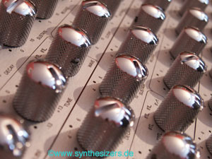

knobs
Per4mer PerFOURmer Audio synthesizer
Per4mer
knöpfe
Per4mer PerFOURmer Audio synthesizer IMAGE

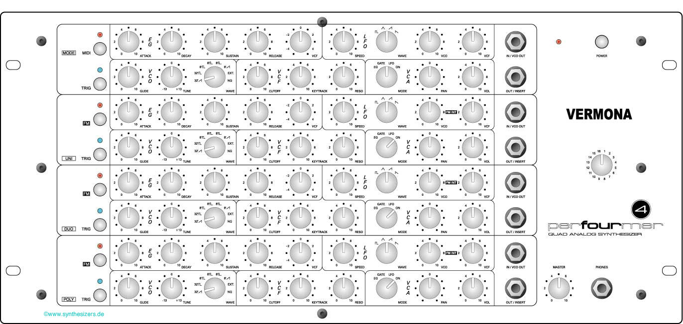

parameters (enlarge)
by: vermona
Per4mer
parameterliste

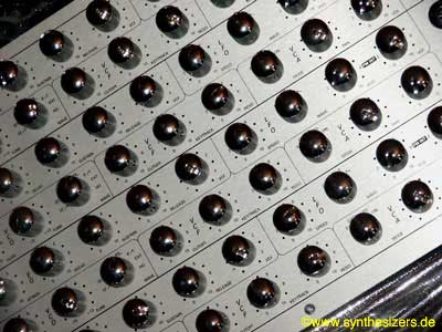

knobs 2
by: vermona
Per4mer
knöpfe..

VCO:
Pro Kanal gibt es also den VCO, mit GLIDE, TUNE (+/- 13 Halbtöne) und den Wellenformen
Sägezahn und Rechteck in tiefer und hoher Fußlage, sowie zwei weiteren Puls-Wellenformen
in hoher Fußlage + Noise. Das mit den zwei Pulswellen kommt daher, dass es keine Schalter mit sechs Stellungen gibt und wir nur vier oder acht zur Auswahl hatten, also haben wir das so gelöst.
Mit TUNE und den beiden Fußlagen, deckt man also insgesamt die restlichen Fußlagen mit ab.
Achja, es gibt eine CV-Option, mit der man jeden Kanal mit 1V/Oktave ansteuern kann.
VCF:
Hierbei handelt es sich um ein 24dB Tiefpass, welches allerdings nicht nach Prinzip des DAF bzw.
M.A.R.S. aufgebaut ist, sondern eher ein Kaskadenfilter ist. ich möchte absichtlich nicht Moog-Filter
sagen, weil wir nicht nach dem Prinzip rangegangen sind, dass es wie Moog klingen soll, es ist
halt lediglich das Prinzip das gleiche. (Es ist eigentlich das Filter aus dem alten DDR-VERMONA Synth.)
Das Filter hat den Vorteil, dass es gestimmt bis zu drei Oktaven spielbar ist, was wiederum für FM interessant ist.
VCA:
Es gibt es EG, GATE und ON, welche klar sein dürften, bei LFO wird der VCO vom LFO
moduliert, aber ohne die Möglichkeit eine Intensität einzustellen. Das ist praktisch eher eine
Zugabe, weil wir die Schalterstellung übrig hatten, und weniger als Feature zu bewerten.
ADSR:
Klassische (schnelle) Hüllkurve, die auf den VCA wirkt (wenn dieser auf EG steht); der VCF Regler bestimmt den Anteil der Hüllkurve auf das Filter (positiv und negativ).
LFO:
Wirkt auf VCO und VCF, die beiden ebenso benannten Regler sind für die Intensität zuständig.
Der LFO geht bis 500 Hz (bitte nicht hauen). Aber man kann ja noch mit den VCOs in den hohen Bereich gehen.
FM:
Das ist die wahre Freude des Gerätes.
Also, wenn man FM eines Kanals drückt, ist dessen vorhergehender Kanal Modulator, und zwar der komplette
Kanal und nicht das reine VCO Signal. Die Regler für die LFO Intensität des Kanals sind jetzt für die Intensität des Vorgänger Synths auf Oszillator und Filter zuständig.
MIDI:
Also mit Midi Steuerung sieht es mal wieder schlecht aus, weil's zu
Aufwendig und vor allem zu teuer wäre, zumindest für diese Version.
Man kann aber die CUT OFF Frequenz über's Modulationsrad gesteuert werden.
Kanäle koppelt man, indem man sie auf den gleichen MIDI Kanal setzt. Das geht sehr einfach, deshalb ist auch der zusätzliche Drehencoder auf der Frontplatte.
MODES
UNI bedeutet Unisono. Also alle Kanäle, die gekoppelt sind (den gleichen MIDI Kanal haben), arbeiten
monophon. Man kann jetzt z.B. auch 2:2 machen, also z.B. zwei Kanäle auf MIDI Kanal 1 und zwei auf MIDI Kanal 2 (oder 3:1, ...)
DUO bedeutet, dass der Synth zweistimmig arbeitet und die ersten beiden Synthesizer Kanäle die erste Stimme sind und die die letzten beiden Kanäle die zweite Stimme.
POLY ist logischerweise der polyphone Mode. Alle gekoppelten Kanäle sind polyphon. Man kann beispielsweise kombinieren 3:1 (dreifach polyphon mit einem monophonen synth), 2:2, etc. Wenn man den POLYMODE monophon nutzt, dann rotieren die Stimmen, das ist
auch sehr interessant: Also erster Anschlag triggert Den ersten Kanal, zweiter Tastenanschlag den zweiten Kanal, ...

Kann denn der Perfourmer auch einfach „4 Dummsynths“ sein? 303maschine? Kann er, durch Glide kann man auch hier noch ein bisschen nachhelfen.
Problematisch kann nur eins sein,was durch Konzept und Technik des Vermona Per4mers bedingt ist:
Es gibt keine Anschlagdynamik. Einerseits konnte so der Preis eines vollanalogen Synthesizers gering gehalten werden, eine Steuerspannungsleitung mit Wandler „mal Vier“ wäre aber sicher nett gewesen. Ich bin aber sicher, dass die an meinem Testgerät sichtbaren Blindkappen auch 4 Klinkenbuchsen weichen könnten, welche Filtersteuerungen möglich machen könnten. Macht es so viel aus? Denn das sonstige Konzept ist deutlich interessanter als 4 Dreinulldrei-Clones zu haben, zumal der Klischeebassmann mit der Nummer 303 wohl auch inzwischen weitgehend „ausgedient“ hat. Restfans mögen dem Schreiber verzeihen.
Abteilung 2: Damenunterwäsche und „The Future“
Gegen diverse Softwaresynthesizer dürfte der Perfourmer gute Karten haben, selbst nach schütteln (ohne zu rühren).
Der Klang ist leider-gottseidank (bitte entsprechend orientieren) noch jedem Weichflöter erhaben. Die Filter resonieren schöner als die Vögel auf realanalogen und virtellen Bäumen. Noch netter wird dies, wenn FM und Filter zusammenspielen dürfen, denn dies dürften alle Analogkenner und werdende Analogiker schnell erkennen: Es ist nunmal immernoch ein Unterschied hörbar. Gerade bei FM kommt dies in Verbindung mit den Filtern bei höheren Resonanzen gut zum Vorschein, was Digitalalgorithmen noch nicht können. Wer sich vorher an Planeten wie Jupiter 4 und anderen erfreuen konnte, wird es verstehen.
„Softwarebevorzugern“ ist anzuraten, einmal hineinzuhören, man will nichts schlecht machen, aber sollte man Ohren haben sind diese in den Betriebszustand zu versetzen und einem Vergleich auszusetzen.
Sicher ist auch interessant, die Arbeit am DX7 oder ähnlichem Klangwerk einmal einen analogen Vertreter auf den Hals zu schicken. Oder friedlicher: zur Unterstützung zurseite zu stellen. Weniger wie Westerwelle und Möllemann.
Warum nur dies Alles? Es macht den berühmten Tupfer auf dem „i“.
Ein anderes Verhalten, selbst wenn man dem Perfourmer 2x2 Synthesizer oder gar 4 gleichzeitig abverlangen mag, kann das gewisse Etwas in der Musik bringen, die man dann ganz altmodisch erschrauben kann.
Falls jemand im glücklichen Besitz zweier derer Silbersynthetikstationen sein kann:
Hier wären per Patchkabel (Insertkabel wäre richtiger) ein wirklich vielstimmiges oder sehr komplexes Ergebnis machbar. Letzteres wäre meine Empfehlung. Oder aber schöne Sweeps à la Oberheim 4voice mit vielen Stimmen. (Achtung: Der 4voice klingt natürlich anders als der Perfourmer mit seinem „Moogkaskadenfilter“! Nur um Fehlinterpretationen entgegenzuwirken).
Normal empfehle ich ungern zwei Viecher derselben Gattung in den Stall zu holen, hier aber sollte man wie beim EMS VCS3 / AKS durchaus an einen weiteren denken. Eher wegen der weiteren Möglichkeiten der Verschaltung, als der gnadenlosen Mehrstimmigkeit. Das sollte der zukunftsbewusste Geldbeutelbenutzer aber mit sich selber ausmachen.
Das Interessante ist die reduzierte aber dennoch sehr erweiterbare, fast modulare Aufbauweise. Der Rest ist die Phantasie desjenigen, der grade HIER sein Auge zwecks sinngehaltscannings entlanglaufen lässt. Du!
Ergebenst,
der Moogulator, heute mal ohne Räder und keiner weis warum.
Mehr Info auf der Werkspage: www.vermona.com
und mehr Klänge und Basisinfo auf: www.sequencer.de
The incredible Punktesystem, the so called Plus-Minuskasten to the beloved Käuferschicht lautet diesmal:
+++ Klang / insbesondere auch der Filter und Justage der Cut/Reso-Parameter
(grosser Regelbereich nahe Selbstoszillation!)
+++ modulare Denkweise und Konzept / Skalierbar
++ LFO Geschwindigkeit geht recht weit in den Audiobereich, interessant auch
(nicht nur) für FM.
-/+ Knöpfe recht eng aneinander, dafür sehr mobil.
--- Keine Midimodulationen, Speicher oder Anschlagdynamik, nur Noten. Keine analogen CV Spannungen zum kontrollieren der Bausteine.
- LFO nicht alternativ nutzbar, wenn FM aktiviert ist im jeweiligen Synthesizer für VCF und VCO.
Preis lag neu bei 949 Euro.
