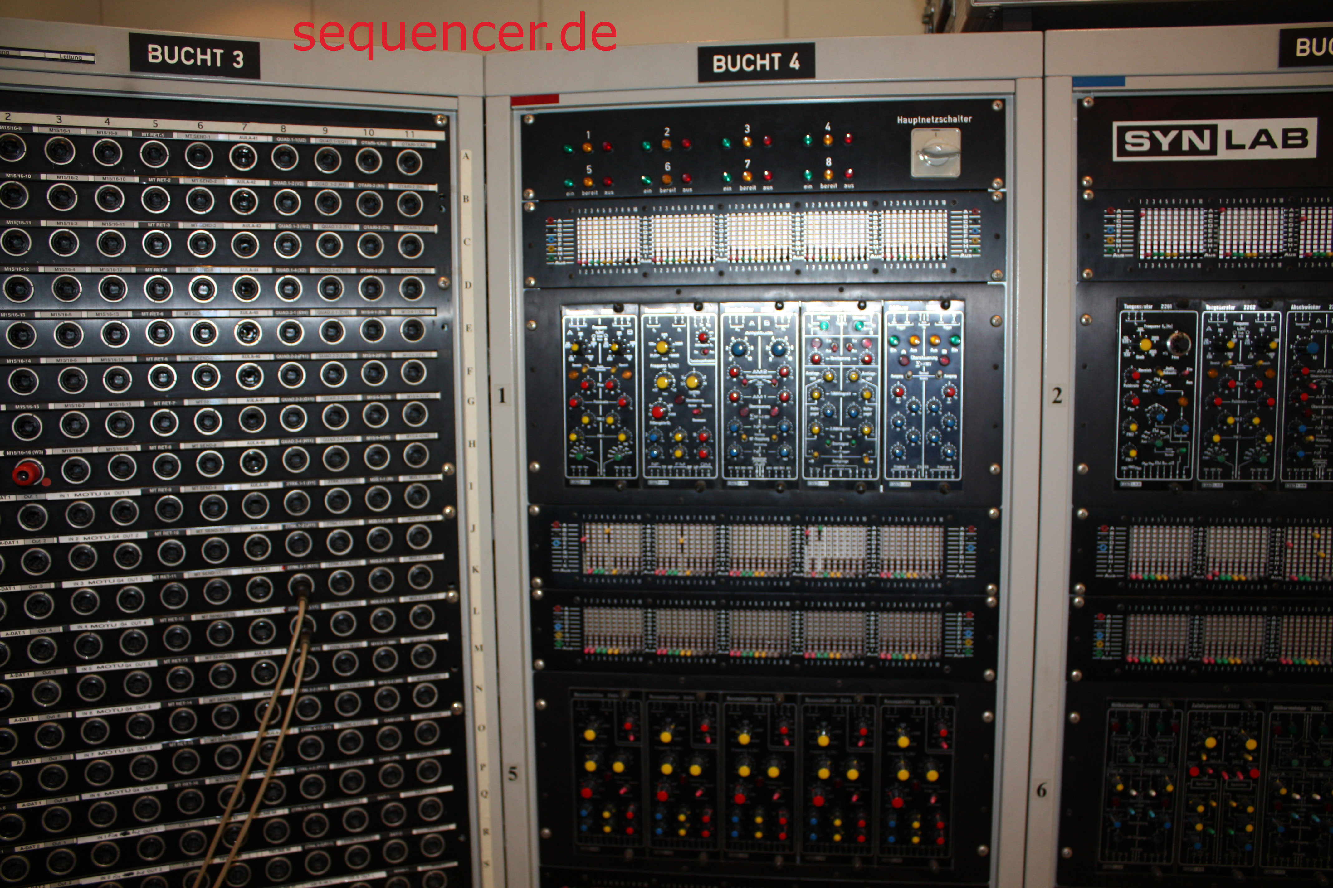

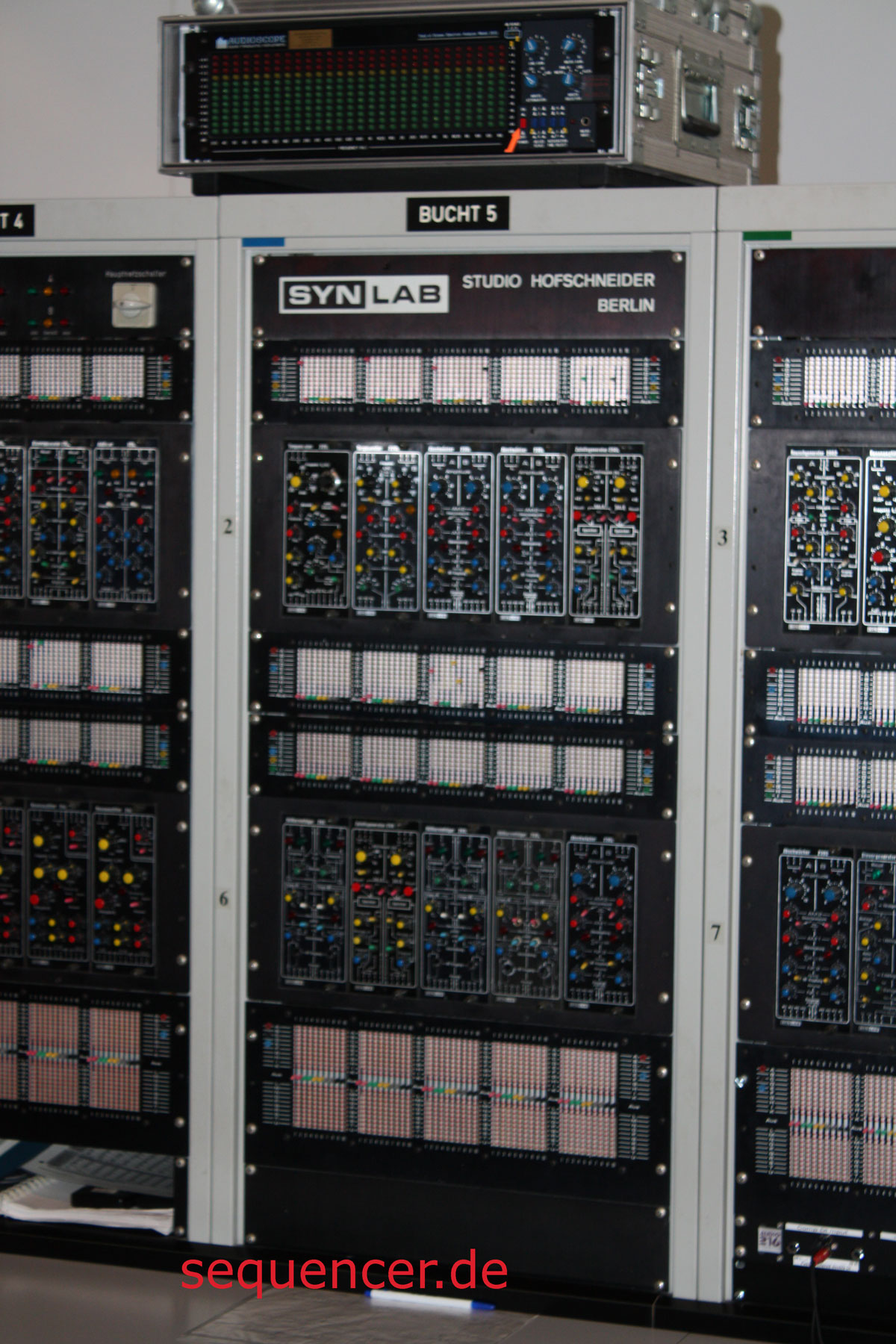

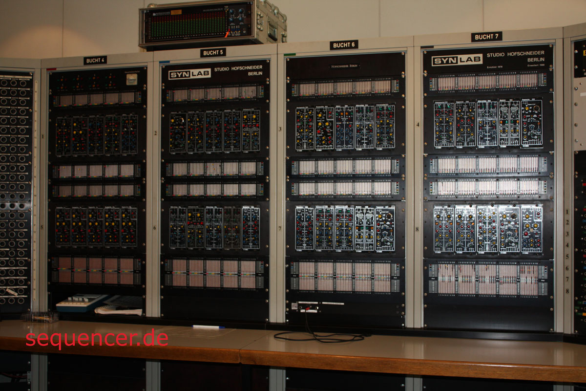

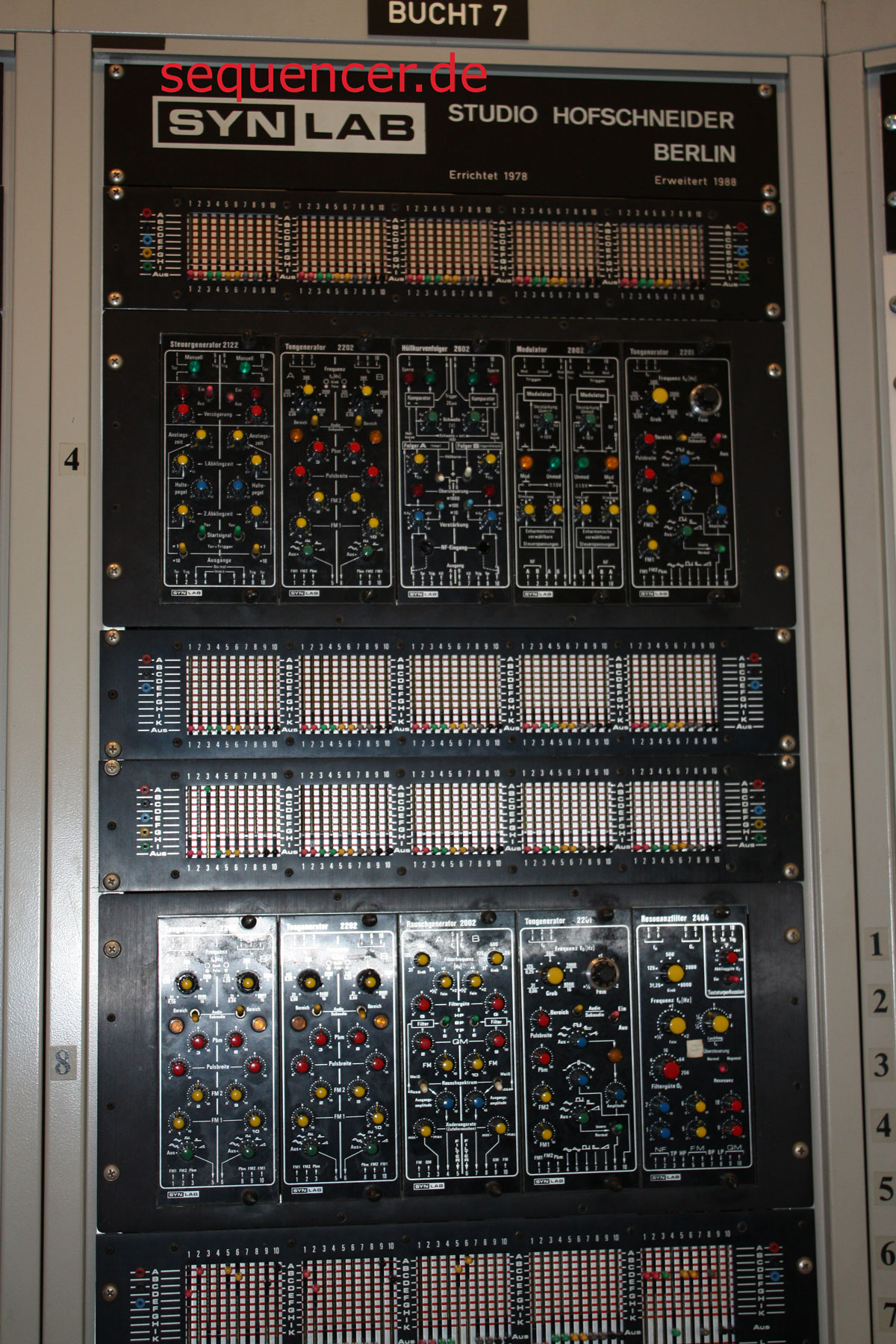

ABOUT this system is quite similar to the ARP2500, it was made by Professor Dirk Reith and the Hofschneider company in germany - it has been improved and changed in its layout and look but the 2500-bus / routing system is the same..
I believe it is unique, so there is no more than the one at the Folkwang School in germany (Essen).
well the rest is almost like the ARP info:
the big modular system from ARP was freely configuarable, but mostly it had the configuration shown here.. a 4-voice keyboard was available, but I doubt that many customers used it for the very large of modules needed (well module 1045 contained a whole voice!), 10step Sequencer. special routing bus (20 on top and bottom) , so the users needs almost no or only a few patch cords.
ABOUT Dieses System ist ein Einzelstück und steht an der Essener Folkwang Hochschule. Es basiert auf dem ARP2500, jedoch sind die Module neu angeordnet und erweitert von Professor Dirk Reith und der Firma Hofschneider gebaut und sinnvoll ergänzt worden.. Auch das Synlab hat das Routing/Bussystem mit den Schiebeschaltern des ARP 2500. Das Synlab ist ein Einzeilstück (soweit ich weis)
Ansonsten gilt eigentlich, was auch für den 2500 gilt: Das große modulare System von ARP, es bestand aus frei konfigurierbaren Modulen, es konnte also erweitert werden, es gab auch Seitenkabinette. Grundsätzlich gab es sogar ein 4-Voice Keyboard, was aber nur wenige wirklich benutzt haben werden aufgrund der großen Modulschlacht, die für Polyphonie nötig wäre. Aber: es gab Modul 1045 (eine komplette Stimme). 10step Sequencer. Spezielles Bus-System, was die meisten Kabel spart: oben und unten je 20.
ABOUT

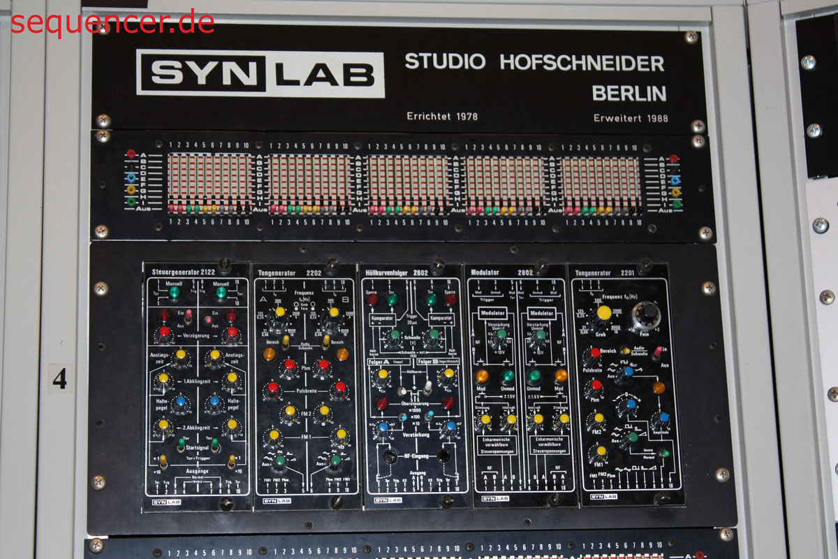

DETAILS there is a special sequencer names "digital komponist" which consists of 4 rows of 10x10 pin matrixes (matrices?) and there are 4 of these per row. the pins remind a bit of the EMS synthesizers.

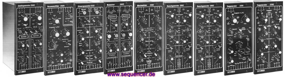

very special feature "keyboard percussion" and a decaying self resonating filter feature, the resonator filter module has 1pole BPF or 2pole HPF,LPF modes. the Filter can be set to very large Q-range (reso is also CV'able), another filter provides 4pole lpf (of course.). sample + hold module allows random triggers and more, well in fact it is 2 s+h's in one. even the random module is not "normal", it allows "slow" random also, the OSCs allow LO and HI mode (split at about 31Hz). OSC-Range: 20 Octaves (!), one quad and one dual env module available. VCA: lin/exp btw: there was a 3rd-party digital sequencer, but it was one of it's kind made by David McLey.. modul 1045 contains a complete voice VCO,VCF,VCA.
DETAILS es gibt im synlab einen speziellen durch eine kreuzmatrix gesteuerten sequencer - der "digital komponist" - er ist eine komplette eigenentwicklung und sieht auch recht eigenwillig aus (4 reihen von matrixfeldern zum stecken mit pins, ähnlich dem EMS synthi100 - 10x10 , jeweils 4x 10x10 matrizen gibt es pro zeile)
resonator erlaubt 1pol BPF oder 2pol-HPF,LPF - Hauptfilter hat eine Selbstoszillation mit "Verfallsdatum", die man als "keyboard percussion" für knacksende klänge einsetzen kann, das hauptfilter kann in der Filtergüte stark variiert werden. natürlich gibt es auch einen 4pol Filter. sample + hold modul erlaubt zufalls trigger und besteht eigentlich aus 2 s+h.. selbst der rauschgenerator ist nicht "normal" und kann auch langsamen Zufall erzeugen. Die OSCs haben einen LO und HI mode (etwa bei 31Hz). OSC-Spanne: 20 Oktaven (!), es gibt ein dual und quad envelope modul. VCA: lin/exp. es gab einen digitalen sequencer (vom Drittanbieter David McLey), ist aber ein Unikat! modul 1045 enthält eine stimme: VCO,VCF,VCA
DETAILS
SOUND cool thing to start with, when you plan a modular system, but also very big in sound, more neutral than moog. Basses and Percussion is just a fraction of what it can do.. it is even possible to create clicky crackling sounds (see movie..)
SOUND sehr breiter guter Klang, fett und breit und neutraler als zB Moog. Fette Sounds sind kein Problem für ihn, oder als Start ins Modulare Leben.. tolle knackige Sounds möglich.. (siehe filmchen)
SOUND
VERSION there are other module configurations available - some big racks.. (no pic of one of those)
VERSION verschiedenste Module und Konfigurationen. Es gab div. Rahmen - einen Hauptrahmen und Halbrahmen für die Seiten.
VERSION

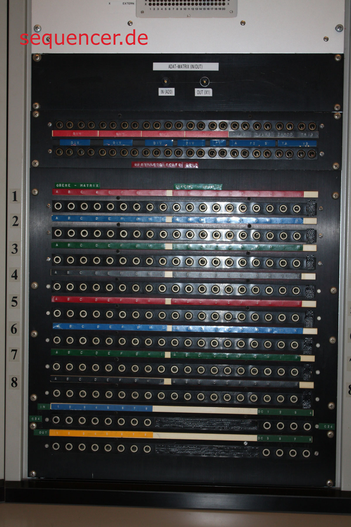

SynLab Details, the Patchbay
SynLab Module SynLab Module synthesizer
SynLab Module
Dicke Patchbay des SynLab
SynLab Module SynLab Module synthesizer IMAGE
SynLab Module
more or less identical to the ARP2500
SynLab Module
Weitgehend identisch mit dem ARP2500
