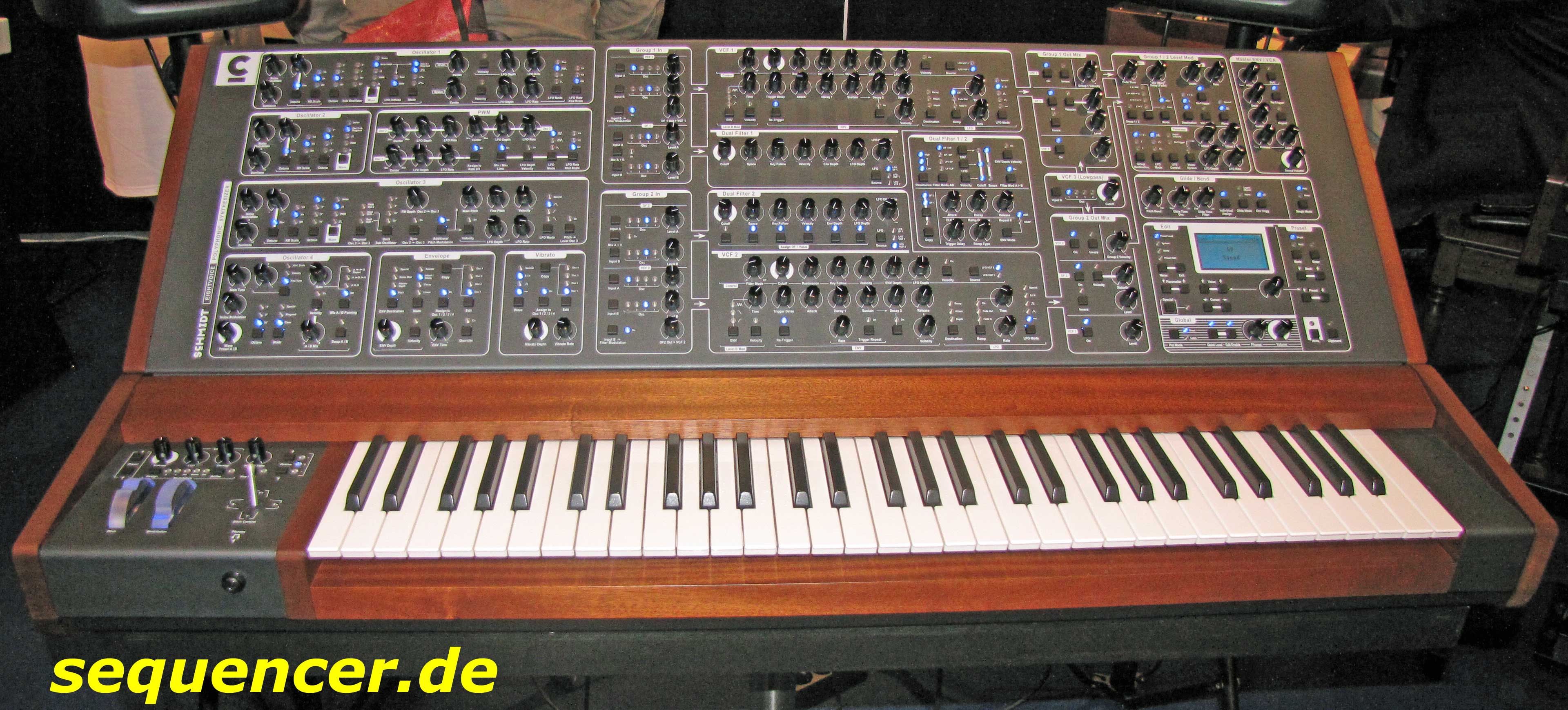

ABOUT a real monster synth with 137 Knobs. Stefan Schmidt did not want to make compromising stuff but really make his own dream become reality.
ABOUT Ein Ausnahmesynthesizer mit leichtem Waldorf-Wave Look und 137 Knöpfen. Stefan Schmidt wollte keine Kompromisse machen für seine Ansprüche. Das findet man nur selten.

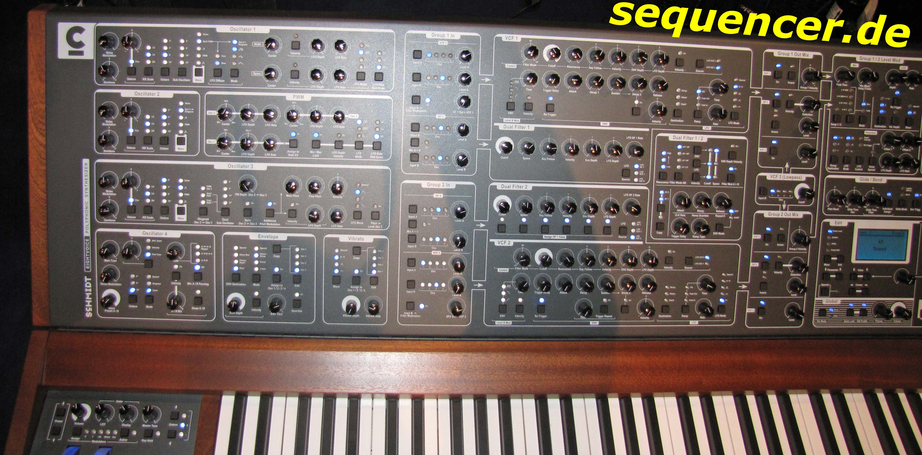

DETAILS The oscillators are all differently built. thats what Mr.Schmidt wanted. think differently. the very special thing is how it handles the ring modulations which is hidden behind the Wave Preset Knobs. The 4 point sources allow interesting spectra which remind of digital synths and the filters are very special as well.
the noise generator filtered by the dual filter section which is in fact 2 filters and some settings of resonance that are made for formant and noise filtering to make interesting pads.
every section has its on (digitally generated) LFO up to about 25Hz).
there is no mod matrix for that reason. but you can not combine LFOs except for the filters accepting to be modulated by the other filters LFO.
Some Envelopes can be looped.
Ah, and the colour of the LEDs and display can be controlled.

DETAILS Jede Baugruppe hat einen eigenen LFO (die sind, wie heute üblich, digital generiert) und reichen bis etwa 25 Hz.
Die Dual Filter Abteilung ist nur mit Resonanzschritten versehen, sie ist für komplexe Formant und Stimmensouns / Flächen gut geeignet. Die Zusammestellung der Filter wird gemeinsam eingestellt.
Die beiden anderen Filter sind normale Multimodefilter, jedoch ohne Selbstresonanz.
Sehr besonders ist das Noise und Ringmodulations-Konzept. Hinter der Ringmod gibt es nämlich verschiedene Verschaltungen des Ringmodulators. Das ist, was sich hinter dem Wave-Poti in Oszillator 4 versteckt.
Die Oszillatoren sind alle unterschiedlich aufgebaut für maximale Vielfalt.
Die LFOs des Filters können vom anderen Filter moduliert werden. Es gibt keine Modulationsmatrix, weil es eben für jede Baugruppe eigene Modulations-LFOs gibt.
Einige LFOs können geloopt werden.
Und ja, man kann die LED Farbe einstellen und die des Displays.
