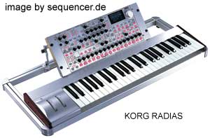

 KORG Radias Digital Synthesizer + modulation step sequencer
  Korg
  Radias

VERSION rack + 4 oct keyboard
R3 /Microkorg XL: smaller version, less voices and little less sample lengths, sequencer missing in XL, only SOME mod seq's in R3.
VERSION rack + 4 oct keyboard,
R3 und Microkorg XL: kleiner, weniger Stimmen, kürzere Samples und nur Mod Seq (R3) und keine Seq in XL.

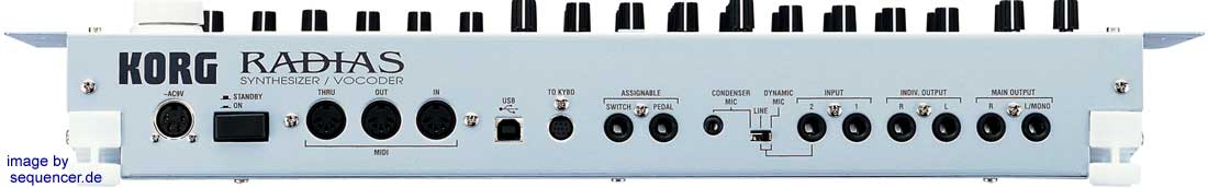

Korg Radias Back
what can be connected..
Radias Rückseite Korg Radias Back synthesizer
by: Korg.de
Radias Rückseite
Anschlüsse..
Radias Rückseite Korg Radias Back synthesizer IMAGE

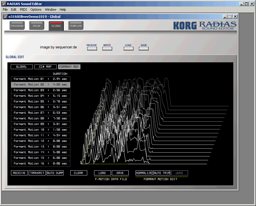

Radias Editor
Formant Analysis Page
Radias Software Radias Editor synthesizer
by: Korg.de
Radias Software
Formant Analyse
Radias Software Radias Editor synthesizer IMAGE

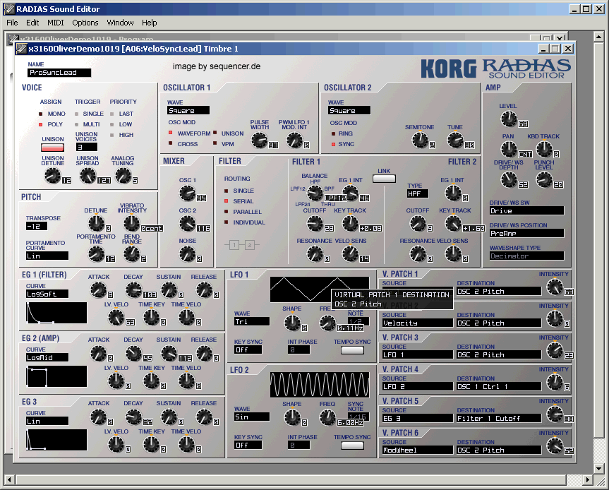

Radias Editor
The Main Voice Parameters of Korg Radias
by: Korg.de
Radias Software
Eine Stimme des Radias

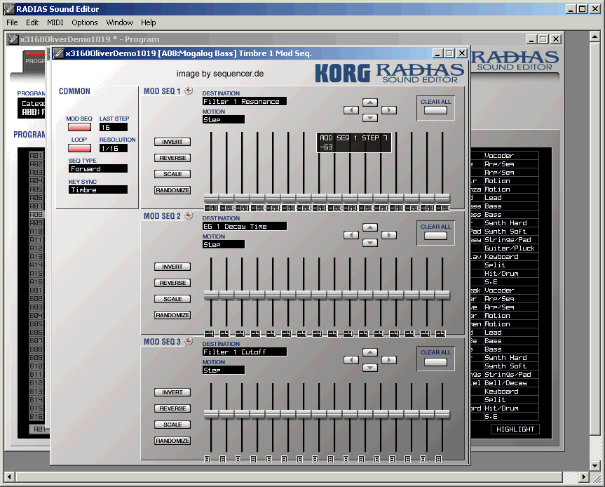

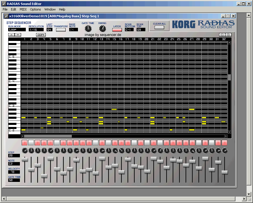

Radias Editor
Sequencer is much like the ms2000's but it has 32 steps and the steps can be set like TR-chase light sequencers and mod ANY parameter..
by: Korg.de
Radias Software
Der Sequencer ist wie im MS2000 ausgeführt und kann jeden Parameter modulieren, es gibt Lauflichtartige Bedienung und 32 Steps statt 16.
Radias Editor
by: Korg.de
Radias Software

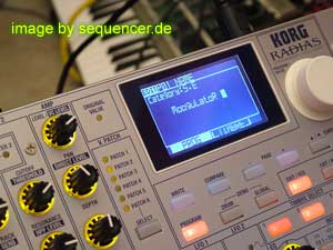

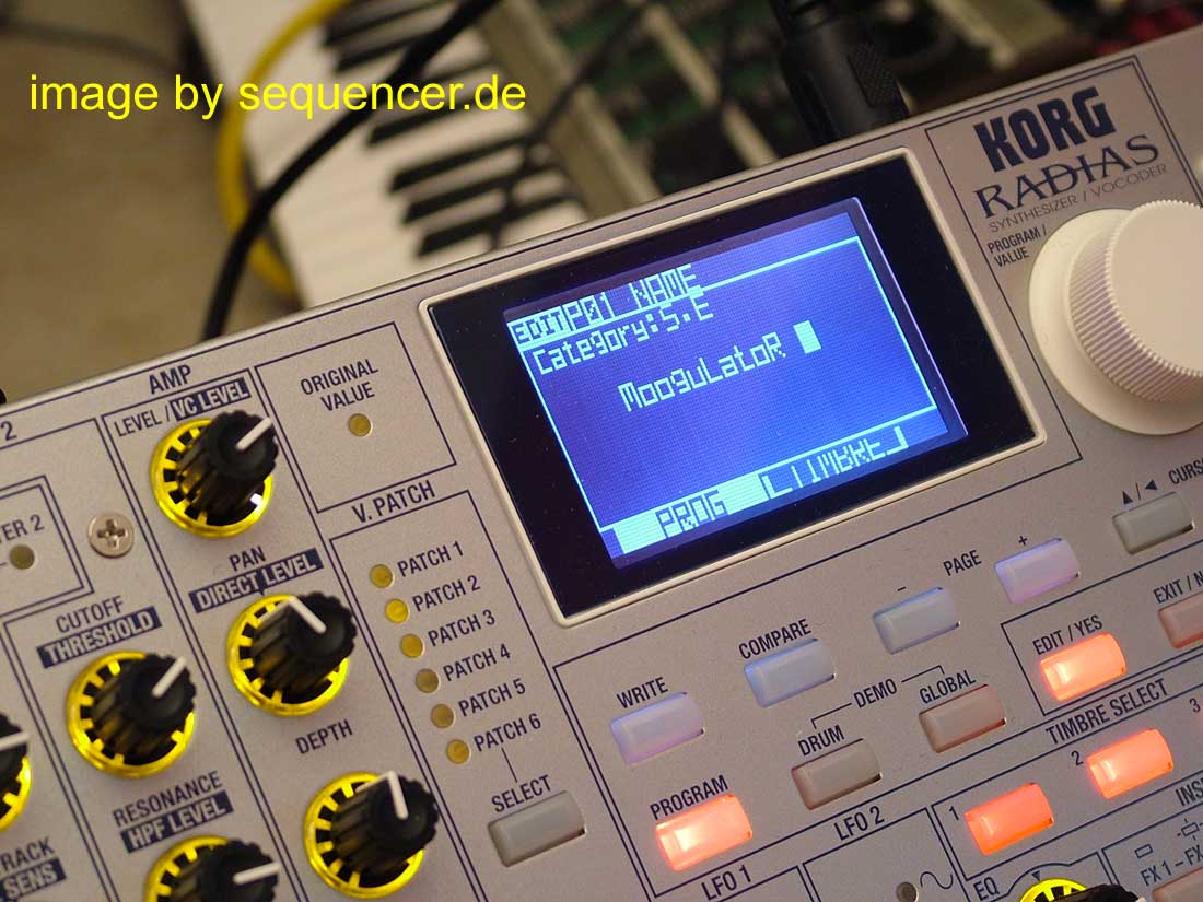

Radias
the display of radias
Radias Radias synthesizer
Radias
das display
Radias Radias synthesizer IMAGE

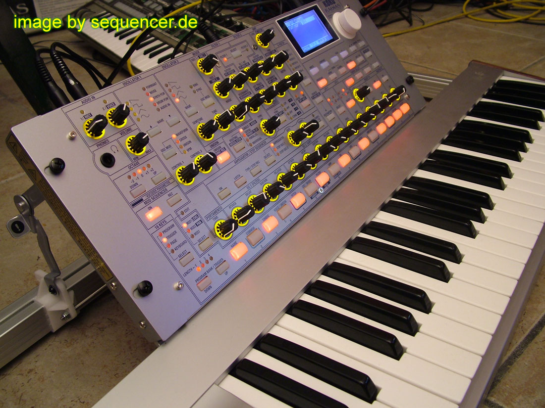

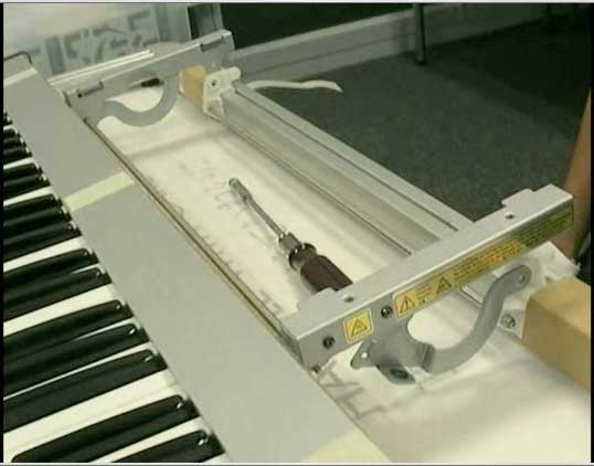

Panel Mechanism
the panel mechanism has changed and delayd the release of Radias, reason: someone in the us squeezed his fingers (and went to court)? - so they changed it and it available since 28.June 2006
Korg Radias Panel Mechanism synthesizer
by: Korg / Oliver (link)
Korg Radias
der Mechanismus des Radias wurde nochmal überarbeitet, weil ein Amerikaner sich daran die Finger geklemmt hat und, wie üblich bei solchen Sachen mit Hamstern in Microwellen: Klage und die Sache wurde geändert und den Verkauf des Radias verschoben auf den 28.Juni 2006.
