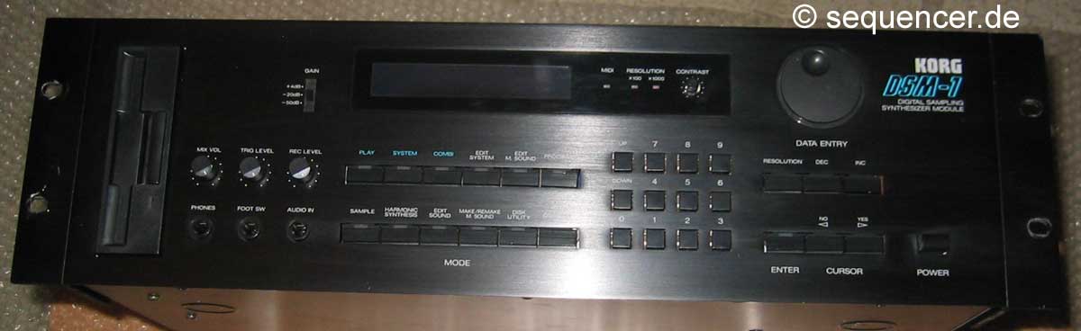

DSM1 Rack
the DSM1 has 4x the memory of the DSS-1
Korg DSM-1 DSM1 Rack synthesizer
Korg DSM-1
Der DSM1 hat 4x mehr Speicher als der DSS1, ist sonst aber identisch..
Korg DSM-1 DSM1 Rack synthesizer IMAGE
