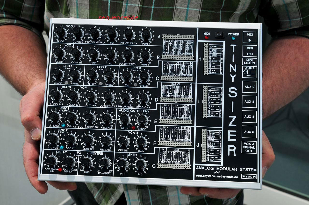

ABOUT New patchable concept of a modular synthesizer. All is done via the tiny (name!) patch matrix on very small room.
20 modules
ABOUT Ein neues Konzept eines Modularsynthesizers mit neuartiger Steckmatrix mit hochwertigen Reglern in sehr kompaktem Format.
20 Module
ABOUT

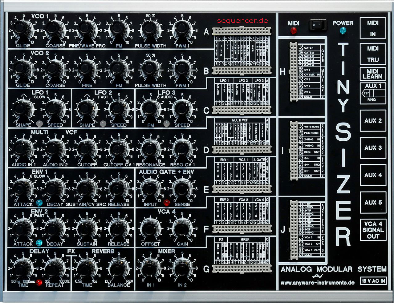

DETAILS 42 Knobs, 350 Patch Connections,
Height= 9,6 inch,(25 cm) Width= 12,6 inch,(32cm) Depth= 1,6 inch,(4cm)
Inverters are everywhere where the letters are "mirrorerd".
3 Subs, the 3rd gets it's signal from the 25% pulse of the second VCO.
MIDI
CV controls resonance as well!
PW Waveform morph LFOs and VCOs
2x ADSR
1x ENv. Follower + ENV
4x VCA
3x LFO
6 Audio
MIDI
Sample & Hold
Noise white & pink
1x Hall DSP (Rev., Delay) Mono -> Stereo
2x Mix, Distortion, Inverter
1x Multimode Filter 12dB/Oct - Oberheim Style
DETAILS 42 Knöpfe, 350 Buchsen, 25 cm x 32 cm x 4 cm
MIDI
3 SubOSCs, der 3. Sub bezieht seine Quelle bei 25% Pulse des zweiten VCOs.
Viele Inverter (erkennbar an Spiegelschrift!)
Reso CV steuerbar
PW Waveform morph LFOs und VCOs
2x ADSR
4x VCA
3x LFO
6 Audio
MIDI
Sample & Hold (extra einheit)
Noise white & pink
1x Multimode Filter 12dB/Oct - Oberheim-Typ
Der Tiny hat einen Wavefolder, der ist da. Frei patchbar, Justierbar mit Fine-Regler. erlaubt ein blenden von ansteig saw über tri zu abfallenden saw oder andere Dinge. 6te ist als audio-cv out/oder etwas anderes mit vca verbunden und hat einen monoausgang der aber auch den ring mit signal belegt. so hat man auch mit einem sterekopfhörer alle 2 kanäle da. eine cv-source hat er auch noch sie wird mit dem sustain env1 geregelt.die 5 aux buchsen sind stereo und über splittkabel aktiv es kann ja ring und tip seperat gepatched werden. Preis wird 1600€ sein.

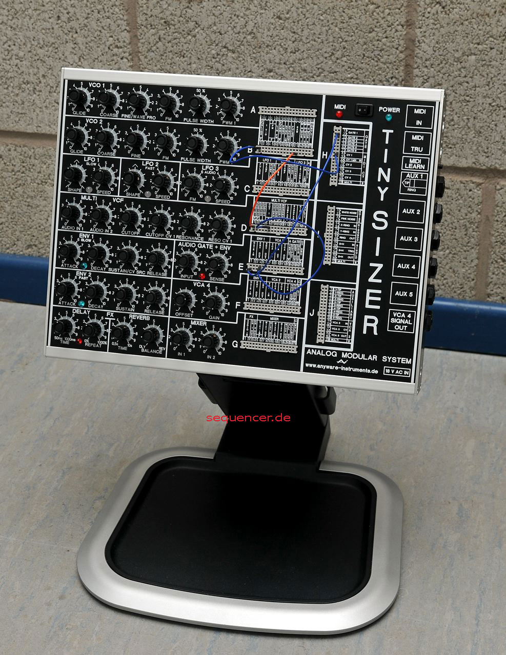

Tinysizer Modular System
nice to attach it to a TFT stand like this
Tinysizer Modular System Tinysizer Modular System synthesizer
by: Anyware (link)
Auf einem TFT Ständer drehbar montierbar
