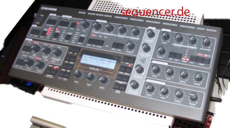

ABOUT the TI series integrates the virus into the computer (edits and can be used as audio interface via usb), got hypersaw/square with sync plus Wavetables, more FX and Voices. another Virus version.. there were 3 versions: Indigo (3oct), desktop, Keyboard (5oct), do I have to say something here? after making the access programmers for Microwave and Matrix 1000 Mr. Kemper and Mr. Kirsch did this groundbreaking sounding Synth for a digital Synth. The second after the Nord Lead "virtual analogue" synth. Whats cool about the Wavetables: you can select one on each OSC (unlike the PPG/Waldorf stuff), so it's really access to 2 completely indepentent Wavetables.
ABOUT Erster Virus mit integration in den Rechner (TI=total integration) , Virus kann als Audiointerface genutzt werden, ist am Rechner editierbar und bekommt erstmal Wavetables und Hypersaw / Hypersquare mit Sync. Weitere Version des Virus. Es gab 3 Versionen: Indigo, Keyboard und Desktop. Der Virus setzte neue Maßstäbe bei Klang eines digitalen Synthesizers, auch hatte er 6 Einzelausgänge und einen Envelope Follower für Audio-Signale. Die Wavetables sind wirklich 2 unterschiedliche TABLES, nicht wie bei Waldorf/PPG mit zwei OSCs, wo stets EIN Wavetable zur Verfügung steht, durch den beide OSCs unabhängig fahren könenn. Daher im Virus ein neues Kapitel der Wavetables..

DETAILS new in OS 2 formant shift / table + graintable (based on wavetables! plus more wavetables
2 independent multimode filters: lowpass, hipass, bandpass, band reject, parallel, split & 2 serial modes with up to 36dB/oct. (6 poles), the virus had 64 digital waves for OSCs and LFO (!!), so very complex modulations possible, LFOs rang into audio but big ranges cause some "inharmonic" mod depth., filter with misc saturation modes, modmatrix contains all parameters exept OSCs (as source). Effect for all multis. new Hypersaw is the same as Rolands supersaw but can be crossfaded into supersqaure (hyper..) looses the subosc then. Wavetables are new (not from PPG / Waldorf) and there are 127 Waves in one Table, 64, but atm fixed / not editable. 2x16 FX at the same time, really a lot .. real FX per multi! 80 voices!
