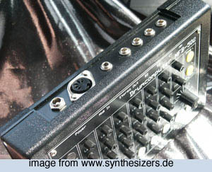

Die winzige Maschine hat exakt die Grösse des MFB Synth Lite, also gerade einmal Handgrösse. Um da noch genug Platz für Anschlüsse zu haben, hat man hier 3.5mm Klinkenbuchsen verbaut (die kleinen Walkman-Stecker). Man findet also neben einer Stereo Output Buchse (die Instrumente sind im Panorama fest verteilt) auch 4 Einzelausgänge für Bassdrum, Snare, Cymbal und Hihats. Dazu gibt es einen Midi In Anschluss zum sklavenmässigen Synchronisieren zu einem MFB Synth oder Softwaresequencer etc. Umgekehrt geht dies nicht, denn es gibt keinen Platz für eine Midi Out Buchse. Dennoch wird man sich damit wohl arrangieren können.

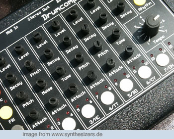

Die Instrumentenanwahl ist sehr einfach: Nicht ganz wie bei der TR808 gibt es statt des dortigen Instrumentenauswahl-Drehwahlschalters (schönes Wort, nicht?) den Rec-Taster. Wenn der Zwergenschlagzeuger nun diese festhält und einen der 8 weissen Instrumententasten drückt, wird die entsprechend darunterstehende Drumspur (das Instrument) angewählt und man sieht dann die LEDs an den entsprechenden Positionen leuchten. Wie bei den Grossen.
Durch das doppelte Anschlagen, kann man dieselbe Spur erreichen, jedoch die oben erwähnte Alternative des Instruments. Eine höhere Bassdrum oder Snare ist genehm? Einfach doppelt drücken und man hat sie vor sich und kann nun die Steps drücken. Bei der Anzeige wird allerdings nicht unterschieden, sodass man dies einfach wissen muss, welche Tonhöhe hier gespielt wird.
Da man pro Taste ja nur eine LED-Step-Taste hat aber 2 LEDs drücke man einfach Shift, um die Step LED daneben zum leuchten zu bringen. Damit haben wir 16Steps recht schnell im Griff.
Die Alternative Liste
Neben den Standardinstrumenten: Bassdrum, Snare, Handclap, Tom, Bongo, Cymbal (Becken) und Hihat (offen und geschlossen) gibt es hier: Eine hohe Variante der Bassdrum, der Snare, Tom und Bongo. Dazu gesellt sich eine längere Variante der Handclap.
Die Namen sind natürlich nur Bezeichnungen für analoge Nachbildungen. Wer es echt will ist hier falsch. Der Klang ist mit frühen Schlagzeugcomputern zu vergleichen, die NICHT ECHT, dafür aber kultig elektronisch klingen: Etwas Korg KPR77, eine Prise Roland CR78 und leicht mit Roland TR606 gewürzt. Dazu noch etwas Rhythm King und ähnliche Urviecher der frühen Musikelektronik und ein Schuss Minipops.
Opfer knopftechnischer Manipulation
Jedes Instrument hat mehrere veränderliche Parameter. Die kleinen Stellknöpfe sind eher nur die Achsen der Potis und daher eher als eine Art Trimmer zu sehen. Dennoch kann man hier alle Instrumente in Lautstärke und Attackphase regeln. Nur bei der Hihat gibt es keinen Attackregler. Diese hat dafür eine Decay-Einstellung Diese gilt für die geschlossene und die offene Variante und ist (sind!) ein recht guter Kompromiss.
Da bei Schlaginstrumenten die Decayphase sehr wichtig ist, ist sie auch namentlich überall vorhanden, bei der Snare fehlt sie leider. Oftmals ist allerdings der Begriff nur ein Anhaltspunkt. Viele wissen sicher: Ein Decay ist oft ein Tuneregler und umgekehrt.
Natürlich können darüber hinaus die Toms und Bongos gestimmt werden. Es gibt immer 4 Parameter pro Instrument, ausser für die Hihats.
Speziell ist natürlich das Becken. Hier kann man mit Tone einen eher metallischeren oder eher rauschigeren Klang einstellen. Damit eignen sich viele Klänge auch als Ergänzung für andere Instrumente. Wer mit analogen Maschinen arbeitet, kennt sicher den Dopplungs-Snare-Aufpuster: Man nehme Snare und Bongo,bzw. eine Tom zur Hilfe. Auch die Bassdrum kann hier noch ordentlich gefettelt werden. Der Zusammenklang kann also eine fettere Snare oder eine Snare mit anderem Charakter ergeben.
