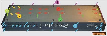

Da das Gehäuse der alten Q Serie etwas verschachtelt zusammengesetzt ist besteht die Gefahr, dass bei falscher Demontage durch Verkeilung und Verrutschen Blechteile verkratzt oder Platinen beschädigt werden können. Daher diese sehr ausführliche Demontageanleitung. Besitzer eines Waldorf Rack Gerätes könne nach der Demontage desselbigen direkt zu Punkt 2 (Bedienpanel) übergehen. Nur bei dem Microwave XTk ist das Gehäuse ähnlich dem Q aufgebaut.
Bild 2. Zeigt die Verschraubung. Die Farben geben Aufschluss über das jeweils betroffene Teil siehe Bild 3. Die Nummerierung gibt die Reihenfolge der Demontage an.

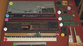

Bild 3. Zeigt zusätzlich die Einzellteile im Detail.
1)Frontblech 2)Wheeleinheit 3)Tastatur 4)Rückblech 5)Stabilisationsblech 6)Bodenblech 7)Bedienpanelblech 8)Seitenblenden 9)Linke Panelplatine 10)Rechte Panelplatine 11)Mittlere Panelplatine 12)Displayeinheit

Entfernen des Frontblech. Den Q, wie in Bild 2, auf die Oberseite legen und die Schrauben (1) lösen. Entfernen der Wheeleinheit. Schrauben (2) lösen. Den Q wieder umdrehen, dabei die Wheeleinheit festhalten. Dann diese herausnehmen und die Klebestelle auf den 2 Steckern entfernen. Stecker lösen.
Entfernen der Tastatur. Den Q wieder auf die Oberseite legen. Die Schrauben (3) bis auf 2 vorne jeweils Links und Rechts lösen. Den Q wieder umdrehen und soweit auf der Arbeitsfläche nach vorne schieben, bis man die 2 verbleibenden Tastaturschrauben von unten lösen kann. Die Tastatur nun nach innen legen siehe Bild 4. Die 2 rechten Flachbandkabel auf der Tastaturplatine, um später Verwechslungen auszuschließen mit links und rechts kennzeichnen. Den Kleber auf den 2 Stecker lösen und dann abziehen. Vorsicht! geht etwas schwergängig nicht die Buchsen beschädigen.
Entfernen des Rückblech. Den Q wieder wie in Bild 2 auf die Oberseite legen und die Schrauben (4) lösen.
Entfernen des Bodenblech. Die Schrauben (5) entfernen. Und die Schrauben (6) bis auf die 2 vorderen links und rechts entfernen. Den Q wieder vorsichtig umdrehen und soweit auf der Arbeitsfläche nach vorne schieben, bis man an die 2 vorderen Schrauben des Bodenbleches gelangt. Diese lösen und dann das Bedienpanel mit den 2 Seitenblenden abnehmen und die Verbindungskabel von Bedienpanel an der Hauptplatine am Bodenblech abstecken. Das Bodenblech dann sicher zur Seite legen.

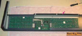

Nun sollte das Element wie im Bild 5 vor uns liegen. Links und rechts eine Erhöhung (Buch oä.) unterlegen, damit das gewicht nicht auf den Encoderköpfen aufliegt.
Jetzt das Stabilisationsblech (5) entfernen, achtung nicht die 3 Distanzbuchsen verlieren.
waldorf Q panel
In Bild 5 ist auch zu sehen, wo ich wie, eingangs erwähnt, das Stabilisationsblech mit Isolierband abgeklebt habe um eine Abdämpfung vom Tröngeräuschen des Bodenblechs bei härterem Tastenanschlag zu erreichen. Diese Aktion kann jetzt bei bedarf auch durchgeführt werden.
