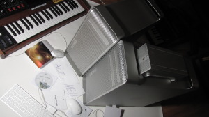

Ja – und dann noch ein Wort zur Grafik in älteren Macs – Wer, wie ich, einen älteren Mac Pro hat (komplette Serie 2006 – 2012), hat eigentlich eine schnelle Maschine, die sich kaum verstecken muss, besonders wenn sie 8 oder mehr Kerne hat! Das Teil kann noch prima seine Diente tun mit nahezu aktuellen Bedingungen, also noch mal 4-5 Jahre treu dienen. Wer es PERFEKT will, kauft sich die letzte noch gut laufende und schnellste Grafikkarte, die es DAMALS gab, die Radeon 5850 (erkannt als 5870 – macht dann auch die ersten beiden Mac Pros 1,1 und 2,1 zu Mavericksen und Yosemiten) oder für die 5770, die gibt es unter 150€, die erstere ist allerdings schneller – und ein wenig lauter als eine GeForce 120 auch – Vielleicht dann auch „Fan Control“ installieren (Software) für eine weniger konservative Beblasung:
Das ist zwar sicher kein aktuelles Ding mit seinen 1GB VRAM, aber genug für 2x 2.5k Screens ohne Geruckel und wie gesagt – OpenGL/CL nutzt heute für vieles die Grafikkarte und die macht heute den großen Job und das ist dann auch nur die halbe Yosemi(e)te – für ältere Macs. Das kann dann den Rechner ausbremsen, wenn man da noch die alte GeForce 120 im Rechner hat. die On Board Grafik wie HD4000 oder Iris ist natürlich da eher nicht hilfreich. – Das ist aber für den Komfort und Grafikzeug. Vergleich Geschwindigkeit Geforce 120 vs HD 5850.
Wer den neuesten Kram von Apple wie „Handoff“ oder Airdrop nutzen will, also Daten übertragen direkt vom ios zu OS X und umgekehrt braucht dann noch Bluetooth 4LE – ebenso für das erst seit iOS 8 enthaltene MIDI-via-Blutooth (DAS ist für uns interessant!). Handoff übergibt den aktuellen Stand zB einer „angeschriebenen“ Email und man kann es dann auf dem jeweils anderen Gerät weiter führen, ebenso mit Websites, Kontakten und Karten..
Dafür gibt es aus den USA ein Modul was man in div. Rechner stecken kann, als Ersatz für die alte WLAN / Blutooth MINI-PCI Karte (das gibt es!) – Hier die passenden Links Alte MacPro -> Yosemite f. Handoff/Continuity BT4.0 aufrüsten
Wozu braucht man das? Weil – damit muss man kein Ad Hoc Netzwerk mehr aufmachen sondern kann quasi nur durch Blutooth das iPad direkt ansteuern ohne den Umweg über das WLAN, was sich sonst über den Router ins Netz anhängen will. Es entlastet daher die, die auch aus irgendwelchen Gründen Netzzugang haben möchten. Außerdem für die oben genannten Handoff-Funktionen in iOs 8 und OS X 10.10. Es gibt auch ein paar Tricks in Software bei ein paar wenigen Macs, diese Funktion zu bekommen. Aber alles was kein BT4 hat, muss nachgerüstet werden. Das geht, auch wenn Apple es selbst nicht anbietet, siehe Link oben – auch für Macbooks etc.
