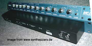

Bei diesen beiden Modulen handelt es sich nicht einen völlig unbekannten, sondern einen schon oft in der Presse umhergeisternden Hersteller, nur das dieser bisher so noch nicht bei „uns“ aufgetaucht ist..
Der DAF-1 ist nämlich nichts anderes als die Filter die uns auch im sagenumwobenen Mephisto schon aufgefallen sind.. auch die metallisch glänzenden Knöpfe finden bei diesen optisch sehr ähnlichen Filtermodulen wieder Verwendung, natürlich nicht motorisiert ;-)
Also eine prima Gelegenheit die Filter des Mephisto und ein neues Produkt in einem zu testen (zumal der Mephisto ja nun immer noch nicht erhältlich ist..)
Zucht und Hege: Der Aufbau des DAF-1 Filters
Es gibt generell zwei Filter im DAF, die als Hochpass oder Tiefpass fungieren können und eine Flankensteilheit von 24dB/Okt. Haben. Natürlich haben diese beiden Filtertüten auch Resonanz, die wie es wohl auch zu erwarten war beide bis zur Selbstoszillation getrieben werden können.
Die beiden, schön beknopften, Filter haben in ihrer Nachbarschaft einen Schalter der die Betriebsart und Verschaltung bestimmt:
vermona DAF1 filter
Dabei gibt es die Modi Band, Parallel, Notch und Serial.
Richtig vermutet, es gibt hier eine Stellung, in der der erste Filter ein Hochpass, der zweite ein Tiefpass ist (immer mit 24dB/Okt.) wobei immer im, übrigens sehr gut und leicht verständlichen, Manual auf die „sehr geringe“ Resonanz des Hochpasses hingewiesen wird, was aber keinesfalls heissen soll, das es nicht gut klingt und „sehr gering“ doch etwas untertrieben ist.. so sind sie die Vermona / HDB – Macher.
Die Stellung des Schalter ist natürlich „Band“ und begrenz die oberen und unteren Frequenzen.
Das Gegenstück dazu, der Notch – Modus hingegen nimmt aus dem Bereich zwischen den beiden Eckfrequenzen heraus, nur wenn sie sich überlappen gibt es eine kleine Betonung auf genau diese Stelle zwischen den beiden Filtern, da sich die beiden Pegel dort aufaddieren.
Obwohl das andere Notches auch tun, wird es in dieser Anleitung sogar erwähnt.
Auch hier ist der Hochpass, diesmal auf dem Filter 2, „sehr gering“ in seiner Resonanz.. aber auch hier wieder gilt schon gesagtes.. es ist nur so das es jedesmal auch erwähnt wird..
Jetzt kommen wir zu den beiden Verschaltungsmodi Serial und Parrallel:
Der serielle Modus schaltet zwei Tiefpässe in Reihe, wobei dann ein echter analoger 48dB Tiefpass mit einem Cutoffregler für beide Filter.. aber die Resonanz kann weiterhin getrennt geregelt werden.. Glücklicherweise ist es aber so, dass Modulationen der einzelnen Cutoffregler dennoch möglich sind und somit quasi die Flankensteilheit zwischen 24dB und 48dB regelbar machen. Dazu aber später mehr..
Denn es fehlt noch der Parallelmode, der die beiden Tiefpässe gleichzeitig durchlässt und somit einen Tiefpass mit zwei Resonanzbuckeln (Betonung um die beiden Cutoff-Frequenzen) ermöglicht.

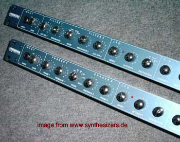

Nun aber der zweite im Bunde, der PHASER PH16
Auch wenn er hier an zweiter Stelle antritt ist er noch lange nicht zweitrangig..
Er ist nämlich ein exakt nach dem DAF-1 Muster aufgebauter analoger Phaser dessen Klang mich wie schon mindestens so beeindruckt hat wie dieser.. Ja ich nehme jetzt schon den Wind aus meinen schreibtechnischen Segeln, da ich das einfach wirklich denke nachdem ich einen ganzen Abend lang dem PH16 einfach nur einen Oszillator aus einem analogen Synthesizer zu fressen gegeben habe..
Schalten und Walten
Wie gesagt, bis auf die Phasersektion selber ist der PH16 ein Clone, auch äusserlich.. aber die Modi unterscheiden sich natürlich, denn an die Stelle der Cutoff-Regler sind jetzt natürlich Phasenlageregler („Phase 1“ und „Phase 2“) und Feedback (1 und 2) gekommen. Dabei ist, für das Nutzen und nicht auf „töten“ eingestellte Leser gesagt: Feedback regelt die Rückkopplung und somit die „stärke“ des Phaseneffektes, welcher nichts anderes als ein Kammfilter ist, dessen Zackenanzahl („wie viele Löcher haut mir der Phser in den Käse (das Frequenzband)“) durch die Anzahl der Phaserstufen angegeben werden. Derer gibt es minimal 4 und maximal 12 im PH16. Die Lage des „Kamms“ kann man mit besagtem Phasenregler bestimmen.
Es gibt nun für den Phaser einige Varianten:
4, 6 oder 8 Kerben im Phasekamm und alle sind parallel geschaltet (also jede einzeln und nachher wieder zusammengemischt)
und:
8,12 oder 16 Kerben im Frequenzband, die seriell, also alle hintereinandergeschaltet, ein herrliches Phasenauslöschfest feiern ;-)
Die parallelen Verschaltungen sind hierbei als Stereovariante erhältlich denn wie der DAF1 ist auch der PH16 stereo. Also verdoppeln sich die Kerben der Monovariante (serielle Betriebsart!) dadurch auch!
Der CV/Pedal-Eingang kann beim Phaser übrigens auch die Geschwindigkeit desselben modulieren sowie die Intensität.. also wie im richtigen Leben kann der Fussschweller die Phasergeschwindigkeit modulieren..
