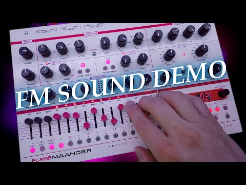

Der Mäander hat ein Update bekommen, er kann jetzt Unisono oder 4stimmig als Wavetable oder FM-Synthesizer arbeiten – es gibt also neue Parameter, FM ist komplett neu und es geht mehr. außerdem Anzeige der LFO Sync Teiler, bis zu 3 VCOs und mehr Wavetables…

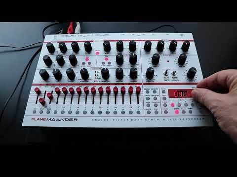

- OSC – mit Wavetables aus dem 4Vox – digital (eigene Hüllkurve)
- Noise analog (eigene Hüllkurve)
- 1 Filter mit Kombinationen LPF HPF und LPF BPF und einigen Varianten LP, Notch, BPF und HPF. – oder Festfilterbank 12 Bänder – analog (!), dynamisch spielbar – diese Filter werden alle durch und mit der Filterbank erzeugt! – und können animiert werden.
- Hüllkurve für jeden „Filterkanal“
- Viele Hüllkurven – ADSR (Amp), Filterbereiche jeweils und Multisegment jeweils auch für: VCO + Noise + Ext.Input
- VCO, Noise und Input haben
jeweils eigene Hüllkurven und Sequencertracks. - Sequencer – 12 Tracks
- Mehrstimmig! (mind.4 Stimmen)
- Weitere Funktionen noch nicht bekannt – es sind aber durchaus mehrere.. / ggf. auch mehr als eine Mehrsegmenthüllkurve…
- Es gibt aktuell 2 Prototypen – März/April ist Auslieferung geplant.
- Preis 1050€.
FLAME MÄANDER unisono envelopes
Edit der Filterbank, Hüllkurve und Sequencer über 16 Fader – 12 Bänder hat die Filterbank – sowas gibt es sonst nur im Spectralis
Ich denke, dieser Synthesizer hat eine Menge an „zweiter Blick“-Funktionen, die hochinteressant sind – an der Rückseite gibt es 2 MIDI Ins.
