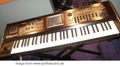

auch interessant ist der eigentliche synthesizer vsynth (v-synth) von roland
er bietet eine zwar nicht modulare (wie die anderen sampler auch) aber doch recht flexible „filter“ sektion. man kann 2 bereiche mit COSM ereignissen belegen: hier gibt es resonatoren,sidebandfilter,multimodefilter (lpf,hpf,notch,bpf),verzerrung und mehr..
der clou ist natürlich: eigene und interne samples (per usb austauschbar!!) können mittels variphrase in beliebiger schnelligkeit abgespielt werden, auch rückwärts, so kann man ganz langsam durchfahren und damit „wavetable“-ähnliche klänge erzeugen (siehe ppg und waldorf micro/wave serie), oder auch damit „performen“. auch die formanten kann man einstellen und modulieren, damit gibt es keinen „mickey mouse“ effekt. man kann also ein sample auch 3 oktaven oberhalb oder unterhalb des originals spielen,ohne den „plattenspieler zu schnell“ effekt zu bekommen: es kann also auf wunsch, dieselbe länge geben. das ist erfrischend neuartig „new school“.

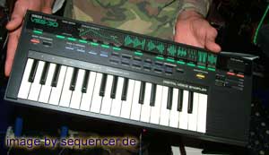

und noch ein Bending Opfer von Yamaha: 4stimmig und mit Hüllkurven.. Yamaha VSS30
