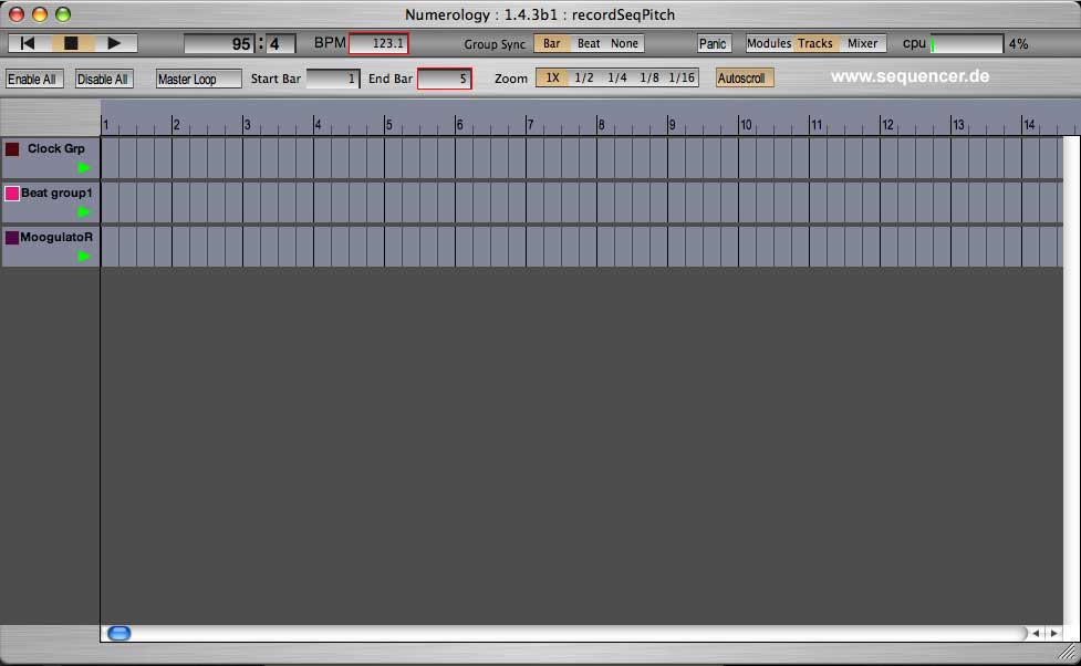

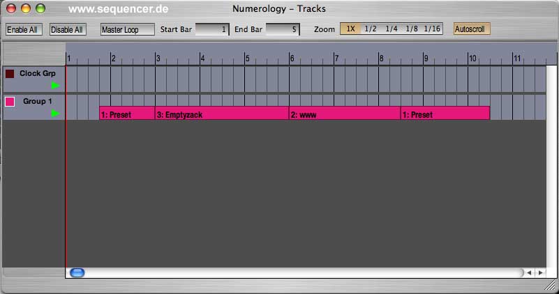

Das generelle Konzept von Numerology basiert auf einer Zusammenstellung von Gruppen, in denen beliebig viele Sequenzer-Linien arbeiten können. Alle Einstellungen dieser Lines und auch der Verknüpfungen können komplett als Preset abgespeichert werden. Die Verbindungen sind per Pull-Down-Menü erreichbar. Selbstverständlich wird jedes neu generierte Modul ebenso als Ziel und Quelle auftauchen, sobald man es in die Gruppe geschoben hat. Es gibt in einem Extrafenster eine Balkendarstellung aller Gruppen, die an die Zeitleisten-Darstellung bekannter Sequenzer erinnert. Sie stellt pro Gruppe in Balkenform dar, wann welche Einstellungen (welches Preset) aus den gespeicherten Einstellungen ablaufen soll. Dazu kann auch die Zeitspur (Clock Group) moduliert und beeinflusst werden. Die Track-Ansicht ist also die Gesamtübersicht über das Arrangement und Timing eines Songs, aber auch die Struktur und die Musikdaten. Eine Gruppe ist damit weit mehr als ein Abspieltrack in bisherigen Sequenzern. Dies ist der deutlichste Unterschied zu anderen Sequenzern, denn hier enthalten die Sequenzen in der Zeitleiste nur Musikdaten und Controller und ändern ihre Struktur nicht oder modulieren andere Spurenteile, was auch für deren Ablaufgeschwindigkeit gilt. Die Komplexität einer solchen Gruppe ist mehr als eine „Spur“ eines gewöhnlichen Sequenzers. Übrigens kann jedes Modul aus jeder Group als Modulator eines Moduls in einer anderen Group sein.
five12 numerology sequencer
Konzept
Jeder kennt Darstellungen anderer Hersteller, wo an einer Zeitleiste mehrere Spuren dargestellt werden und parallel ablaufen. Numerology stellt nicht die Notenwerte oder Controller symbolisch als Balken dar, sondern die aktuell gewählten interaktiven Verschaltungen und natürlich die Noten, Controller und Timingwerte zusammen als „Speicherplatz-Schnappschuss“. Ein anderer Schnappschuss kann nur ein leicht geändertes Ablaufschema oder nur etwas andere Reglerstellungen beinhalten, jedoch auch eine komplett andere Verschaltung derselben Module, was pro Preset nicht unterschieden wird. Dies kommt eher einem Umschalten eines Klangprogramms in einem Modular-Synthesizer gleich. Die Step-Sequenzer sind nicht immer lineare 32 Notenwerte, die einfach nacheinander abgespielt werden. Damit ist das Bandmaschinen-Prinzip hier altes Eisen. In Numerology wird diese einzelne musikalische Funktion eines Werte durch andere Teilungen oder Taktung verändert, Zeit und Länge können getrennt verarbeitet oder erzeugt werden.

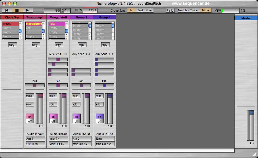

MIDI
Eingang und Ausgang, auch mehrfach (als „Multi Ausgang“)
Fader Box
Controller und NRPN Sender
Pitchbend und Program-Change
Merger, mischt Midisignale zusammen
Switch, Midi bedingter Schalter
