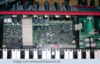

 see the Nord Modular 1 opened / der Modular von innen see the Nord Modular 1 opened / der Modular von innen
 Nord Modular: inside: DSPs: The Nord Modular has 4 (expandable to 8) Motorola 56303 DSPs.
 without extension it looks like this/ohne sieht’s so aus: 4 DSPs
 the empty connector is THE ONE you will attach the expansion board to/der leere Steckplatz ist für das expansion board da..

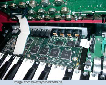

 how to install the expansion board / wie man die Stimmenerweiterung einsetzt how to install the expansion board / wie man die Stimmenerweiterung einsetzt
 Nord Modular expansion inside:
 hier sieht man die Erweiterungsplatine mit 4 weiteren DSPs, die einfach nur aufgesteckt wird und mit 2 Abstandhaltern an der Hauptplatine befestigt ist..
 This is the expansion board mounted on 2 placeholders that are above the main board.. so its 4 DSPs and now the new 4 more DSP.. you can see the lower 2 DSPs on the mainboard here beside the MIDI Jacks:
