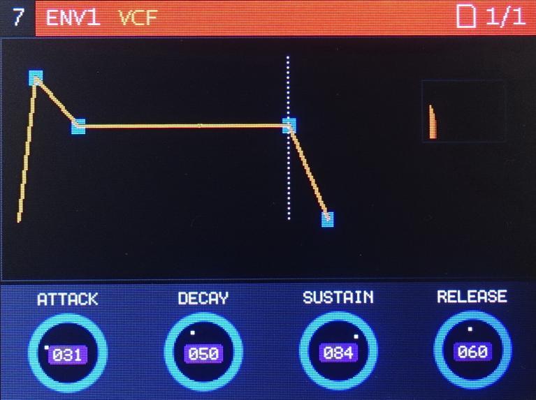

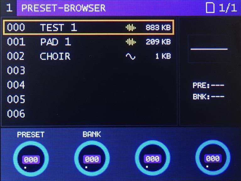

Dieser Selbstbau Synthesizer wird schon länger im Forum dokumentiert und ist jetzt fertig, dh – man kann nun selbst Hand und Lötkolben anlegen. Er kann schon eine Menge mit seinen beiden Oszillatoren mit Sampling, Wavetables und berechneten Wellen, die auch in einem der 3 LFOs eingesetzt werden können und direkt in der Maschine gebastelt werden können. Es gibt zwei ADSR Hüllkurven und ein analoges Filter mit 3 Typen (ohne Notch) und Flankensteilheiten von 6 bis 24 dB/Okt. und 12fach Modulationsmatrix – Hier ein paar Screenshots des Farbdisplays. Der Name kommt AUCH durch einen der beiden Namen der Macher: Rolf Degen(erator). Rolf mag den Namen gar nicht so sehr, aber er ist nunmal da.

2 noch besser ist aber , das nun auch die LFO Wellenformen gezeichnet – und abgespeichert- werden können.
Da alle LFO’S eine ‚Sync und one shot‘ Funktion haben kann man sich seine eigenen Hüllkurven zeichnen.
