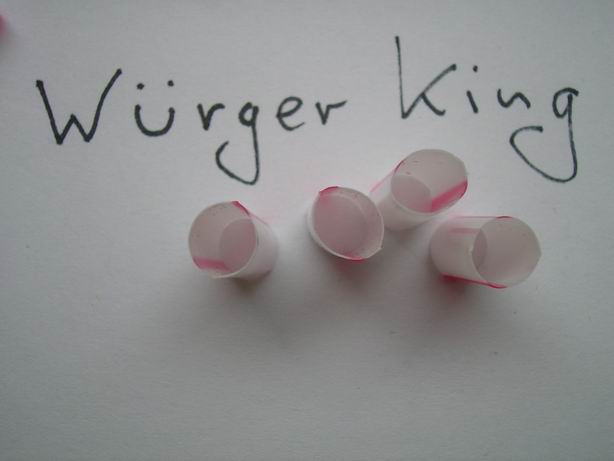

ich hab nun endlich die Lösung, wie man 6mm Achsen auf 6,3mm Achsen erweitert.
Tesafilm, Schrumpfschlauch - alles Schnickschnack! :)

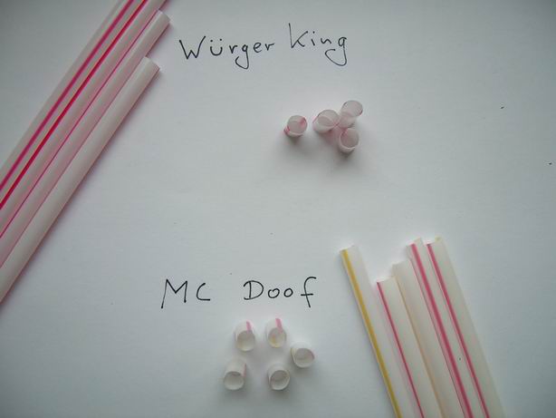

Paßt auf es geht so... Bei Würger King bzw. MC Doof gibt es wunderbare Strohhalme, die passen exakt auf die 6mm Potiachsen.

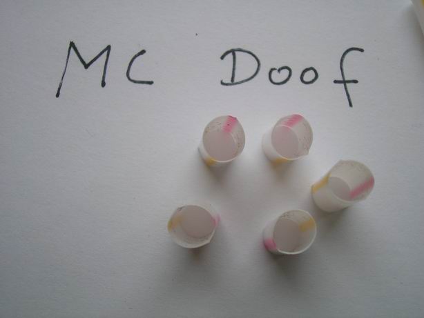

Wie Ihr auf den Bildern sehen könnt sind die Trinkröhrchen von MC Doof etwas runder und die von Würger King eher elliptisch.
Funktionieren tun sie aber beide. :)
Wenn jetzt noch jemand einen Wiener Wald (gibt es die überhaupt noch?) in der Nähe hat, könnte man auch noch diese Variante testen :)
Meine Knöpfe laufen jetzt jedenfalls nicht mehr aus dem Zentrum.
So macht schrauben Spaß !!
It´s a whopper!
Anleitung:
Zuerst besorgt Ihr Euch das Arbeitsmaterial
Das von Würger King ist eher elliptisch
Das Trinkröhrchen von MC Doof dafür etwas runder

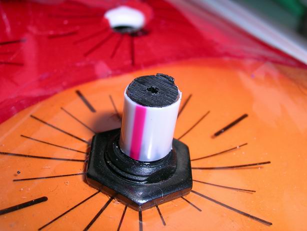

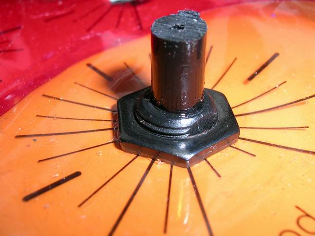

Hier seht Ihr die Achse mit Durchmesser 6mm
Den gekürtzten Strohhalm auf die Achse setzen
...dann den Knopf aufsetzen
Nimmt man nun den Knopf ab, befindet sich das Trinkröhrchen im Knopfgehäuse
Kreismeister ihm sein Simplesizer
da wird nix rutschen, da die Madenschraube ja dadurchgeht, h
da wird nix rutschen, da die Madenschraube ja dadurchgeht, hauptsache da ist auf der gegenüberliegenden Seite etwas, was Abstand hält.
