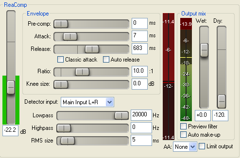

florian_anwander schrieb:
Ich hab letzthin mal sehr kurzfristig für jemanden einen Audiotrack schneiden und ein bisschen aufpolieren müssen. Da dort keinerlei Audio-Ausrüstung vorhanden war, hab ich einfach Reaper runtergeladen, und dann mit den dort vorhandenen Plugins gearbeitet. Dabei hat mich der mitgelieferte ReaComp extrem angenehm überrascht. Sieht halt nicht schick aus, ist aber wirklich sehr gut einzustellen.
Gibt's auch zusammen mit anderen Plugins als separaten Download.
http://www.reaper.fm/reaplugs/index.php
