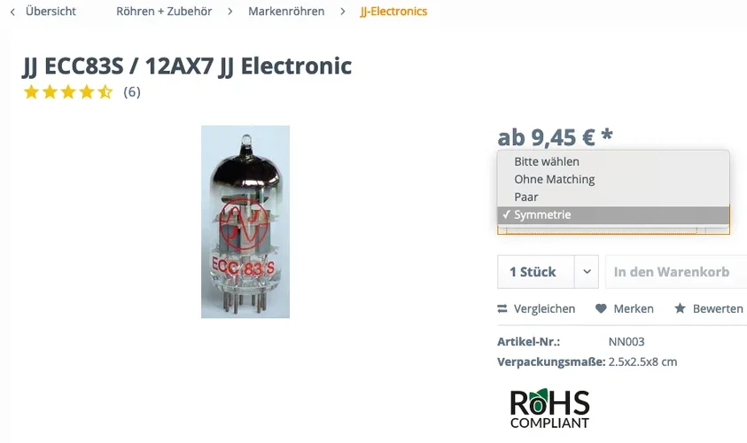

Steht dat angebot noch? (Auf jeden Fall feiner Zug von dir / Aber ich frag auch nochmal bei BTB nach / Vielleicht gibts da auch Rabatt)
Welche willst denn bestellen? 12ax7 LPS = 6,50
Habe hier auch noch en Link! Sind relativ günstig!
http://www.btb-elektronik.de
Würd für meine SX/MX theoretisch welche nehmen. Also 4.
Preisbleibt bei 10 Öcken?
ja....das angebot steht noch.....klaro!
Ich denke bis ende des monats warte ich noch, dann fahr ich die teile holen.
der preis is genau das was ich zahle, ich verdien daran nix. Bin ja nich hier um mich zu bereichern.
wenn genug zusammenkommen, macht der aber sicher nochwas am gesamtpreis.
die roehren die ich genommen habe bzw bestelle haben ne andere bezeichnung.
die heissen 12ax7 wb
ausserdem kostet das paarweise matchen ja auch was. Da denke ich sind die 10euro pro roehre schon gerechtfertigt.
