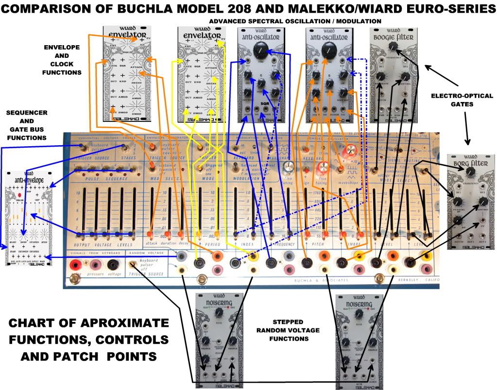

So...mich interessiert, ob es möglich wäre mit Eurorack Modulen ein Buchla Music Easel Nachbau zusammenzustellen, und vielleicht ggf. sogar mit noch mehr Möglichkeiten (z.B. mit einem Modul für Effekte).
Auslöser war erstens das hier:
src: https://vimeo.com/902069
http://www.starsend.org/ccohen.html
Und das hier, aus dem Gearpr0n-Fred.:
Das geht doch auch mit anderen Eurorack Modulen, die schon erhältlich sind, oder?
Hier nochmal die Wiard Liste:
2x Wiard Envelator
2x Wiard Anti Oscillator
1x Wiard Boogie Filter
1x Wiard Borg Filter
1x Wiard Anti Envelope
2x Wiard Noisering
Welches TKB nimmt man? Doepfer wird ja diese Woche seines vorstellen auf der NAMM...was ginge noch?
Wie ließe sich das sinnvoll erweitern?
Ich dachte an Doepfer A187-1, oder Z5000.
Was meint Ihr? Welche Module könnte man anstatt z.B. des Envelators, oder anstelle des Noisering nehmen?

Ich denke die oben gezeigte Grafik zeigt das Wunschdenken des Machers der Malekko Module. Ein Source of Uncertanity gibt es von Doepfer, ein gut klingendes LPG von PlanB. Immerhin schon die halbe Miete. Ich schaue mir den genauen Aufbau des Easel mal genauer an....... Wer die Anleitung des Easels braucht kann mich ja mal anmailen.
Hm, statt Plan B könnte man doch auch das QMMG von Make Noise nehmen, oder? Wie ist im Vergleich das A101-2?

Der Klang ist schwer genau zu kopieren, strukturell kann man etwas ähnliches durchaus hinbekommen. Siehe auch die anderen Threads, zumeist von oder mit Peter Uertz, da es von und mit ihm rel. viele Buchlafragen gab. Es liegt natürlich nahe, dass das Ersatzsystem ein paar typische Ansätze mitnehmen muss, weshalb Wiard und Serge hier vermutlich näher liegen und entsprechende Nachbauten.

Mir geht es weniger darum den Sound zu kopieren, sondern eher die Möglichkeiten zu kopieren, die ein auf wenige Module begrenztes kleines System, wie der Easel es bietet. Ich möchte einfach wissen...wenn es strukturell ähnlich hinzubekommen ist, wie denn? Welche Module? Die Module, die Malekko aufgezählt hat, sind ja zur Hälfte noch nicht erhältlich. Also was geht dann noch? Serge ist keine Option, da es im bezahlbaren Rahmen sein soll und Serge auch IIRC nur noch M-odule und Shop Systeme anbietet.
Ja, da biste bei Wiard (Malekko) an einer guten Adresse. Finde die auch sehr cool, weil sie recht viel können und das System sehr kompakt ist. Das Touchkeyboard wäre auch was, was ich gern mal endlich von mehreren Herstellern sehen wollte, gern mit mehr als nur "angefasst und nicht angefasst" Status.
Einige Module in der Art gibt es ja auch schon noch, Math wäre so eins. Auch VCS. Das kann man schon tun. Hmm und der G2 (nich' hauen!)
Du kannst also von Doepfer und den genannten Modulen wie Math und Co ein recht komplexes System zusammenschustern, was einigermaßen passt. Da du keine Kopie oder Strukturkopie sondern nur ein kompaktes System willst, finde ich das gut machbar. Bei dem Wiardzeugs könnt' ich auch schwach werden. Geb ich zu.

Ja, Make Noise, Doepfer, Cwejman und Wiard wären so die Kandidaten. Vielleicht auch Livewire?
Math
QMMG
Borgfilter
Boogiefilter
Antioscillator
Source of Uncertainty
Noisering
Womit könnte man die "Sequencer and Gate Bus Functions" abdecken?
