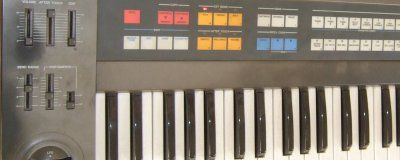

Ich habe kürzlich einen ziemlich optisch hässlichen JX8P gekauft,stark verdreckt ,viele Kratzer und klebige Oberfläche.Technisch so weit aber noch in Ordnung.
Am meisten stören mich aber diese hässlichen dunklen Flecken,Fettflecken,oder Abrieb?
Hat jemand schon mal versucht solche Flecken zu entfernen?
Würde mich über Tips echt freuen.... :)
Habe hier mal einen kleinen Ausschnitt vom Orignalzustand:

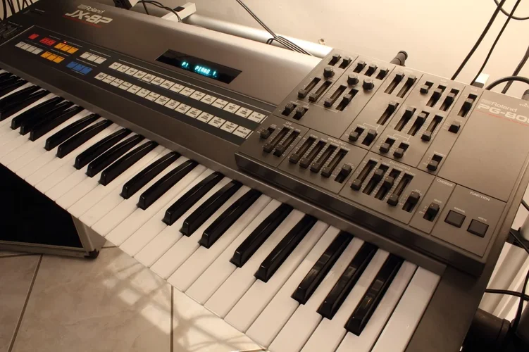

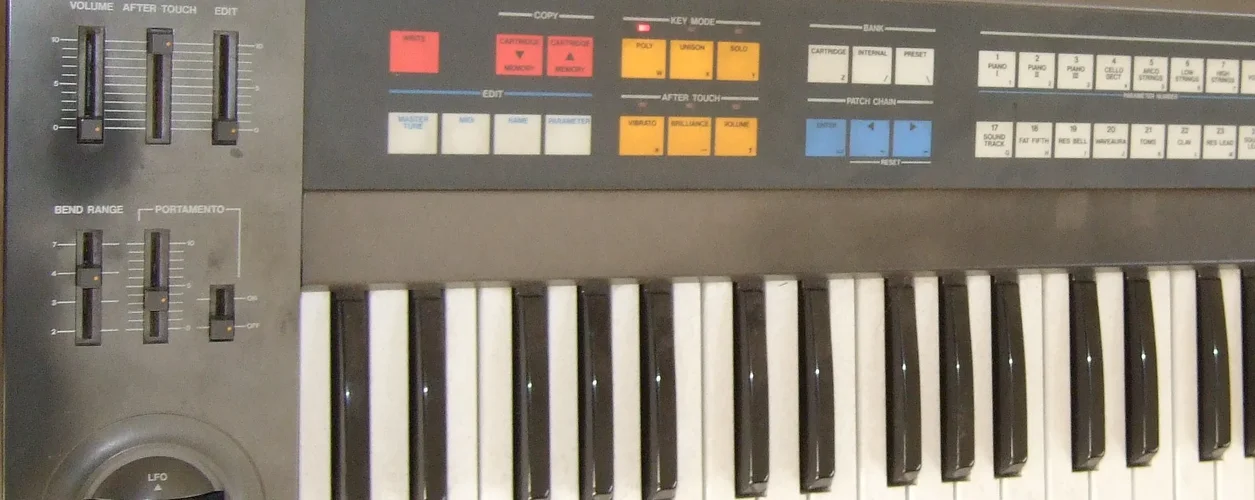

Moinsen ;-)
Diese "Abrieb-Erscheinungen" sind wohl beim JX8P normal... Meiner hat das im Bereich des Pitch-Benders ebenfalls...
Scheint mir so, als hätte der Handschweiss im Laufe der Jahre die Oberfläche angegriffen...
Ich denke die einzige Möglichkeit das verschwinden zu lassen ist eine Neulackierung - würde ich aber nicht machen, ist halt ne Vintage-Kiste.... :dunno:
Meiner sieht ansonsten noch top aus und wird auch so bleiben ;-)

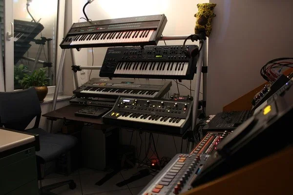

danke für den Tip mit der Lackierung,wäre für mich doch eine Überlegung wert,so ein schönes Custom Modell hat ja auch was....
Dein JX8p sieht aus,als wenn Du beim Spielen Gummihandschuhe trägst.. :lol:

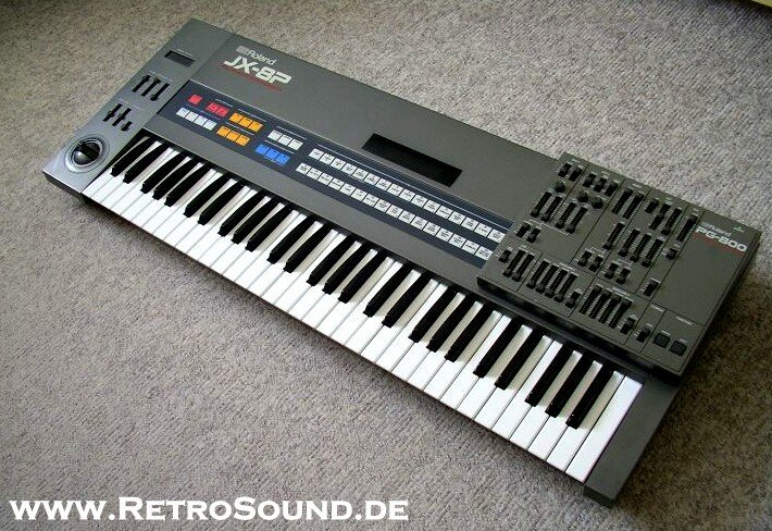

RetroSound schrieb:
Das ist Vintage-Patina. Unbedingt so lassen! :nihao:
wenn Du das so toll findest,können wir doch einen Deal machen,tausch doch mit mir,dann kriegst Du sich einige Klicks mehr....,aber musst schon etwas drauf zahlen,wenn ich dafür Deine sterilen Teile dafür nehmen muss.. :mrgreen:

Ich kaufe mir solche Instrumente nicht zu Ausstellungszwecken - auch wenn meine Instrumente tatsächlich fast alle so aussehen... :floet:
Ich würde an Deiner Stelle das Teil mal richtig reinigen und zu den anderen stellen... Vielleicht störts Dich dann auch nicht mehr...
Jenachdem wo Du ihn installierst, fällt Dir das garnicht mehr auf...
