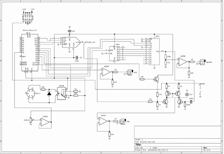

Macht es Sinn, einen Arduino per tone() derart anzusprechen, dass noch ein Teiler /32 (2^5) notwendig ist, also Präzision im Bass?
tone() kann nur ganzzahlige Hz bis 65k, ist ja uint16 bzw. WORD.
Sind die Timer genau genug?
Tune per poti am analogeingang.
evtl. nen DAC per SPI ran oder PWM zur saw-konvertierung über stromquelle...
Baugruppe funktioniert, die Oktavreinheit lässt in den oberen Lagen nach. Ursache ist die Dividerberechnung für den 8-bit-Timer mit Vorteiler.
Frequenzen mit Multimeter nachgemessen und die Frequenzliste per Dreisatz als Iteration korrigiert.
Habe als Dateityp WORD genommen.
TUNE funktioniert über einen AnalogIN, ein bißchen Mathe mit Fliesskomma :)
Der DAC für SAW ist ebenfalls keine Liste, sondern eine Formel, Kennlinie ist ja linear und kleine Abweichungen wirken sich nur unwesentlich auf den Pegel aus.
PS: auch als Poly-Version vorstellbar, den Atmega328P gibts als DIP28, grosses 5U-Modul...
// MIDI DCO w/ tone(); & saw DAC
