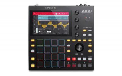

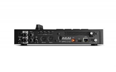

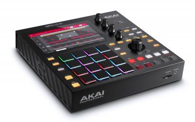

Keinen Ausführlichen, aber vielleicht ein kurzes Statement: Die Live 1 ist gegenüber der One schon spürbar schwerer und der Touchscreen wirkt etwas weniger "responsiv" als bei der One (und der Key 61), dafür gefallen mir die gummierten Taster besser als die Hartplastik-Buttons der One. Ein Rückschritt ist der fehlende Ethernetport der Live 1 (die CV/Gate hat sie auch nicht, aber die waren mir eh egal), dafür gibts mehr MIDI/Audio, USB und man kann eine SSD einbauen sowie den internen Flash-Speicher mit dem Factorycontent austauschen/aufrüsten (weil microSD Karte), und genau das habe ich auch gemacht, mehr dazu unten.
"Best buy" kommt immer drauf an was man will. Die Live 1 ist mein Zweitgerät fürs kleine Besteck, wenn ich nicht die Key 61 mitnehmen will, weil zu schwer/sperrig, und da ich nichts mit modular mache brauche ich die CV/Gate nicht, wohl aber das zusätzliche MIDI Paar, weil das spart externe Hardware zum Ansteuern externer Geräte. Durch das "Querformat" ist sie für mich auch besser bedienbar als die One, den Akku hätte ich jetzt nicht unbedingt gebraucht, und wenn der mal seinen Geist aufgibt, fliegt der raus. Ich brauch halt viele der Plugins der Key 61 für Jamsessions, also als Soundmodul, und da müssen die Ladezeiten kurz sein, was die One durch die Anbindung der SD-Karte über USB nicht leisten konnte, die Live aber sehr wohl. Bei meiner war so ein UDG Creator Case mit bei, das ist für mich aber unpraktisch, denn da paßt das Netzteil nicht mit rein, werde mir wohl das für die Live II holen, dann hab ich Platz für Zubehör, oder eine ganz andere Tasche, in die zB mein Launchkey Mini MK3 mit reinpaßt, mal sehen.

Danke für die Ausführungen. Tatsächlich wäre für mein Hobby-Setup die Frage: Hat die Live 1 weitere Nachteile ggü. der One außer Gewicht (unwichtig für mich) und dem Touchscreen (schon wichtig, wie gut lassen sich vor allem Noten in der Pianoroll editieren?)?
Die Live 1 hat weniger Taster für den Direktzugriff auf bestimmte Funktionen (was mich nicht sonderlich stört), aber das Noten editieren geht erstaunlich gut, egal auf welcher der aktuellen MPCs. Ich war bisher nur iPad und dann den Fantom gewohnt, dort ging das lange nicht so gut, vor allem nicht mit den Fingern, da hat man besser einen Stylus genommen. Man kann am USB sogar eine Computertastatur anschließen, ob auch eine Maus geht weiß ich grad nimmer.
Ganz vergessen: MPC One hat USB2 als Anschluß zum Rechner, MPC Live dagegen USB3. Beim Datentransfer durchaus ein Faktor.
