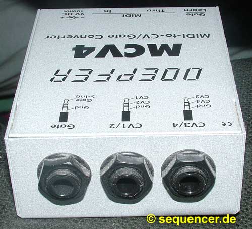

MIDI to CV interfaces
Es gibt vor allem 2 gängige Modelle von Doepfer und Kenton. Sie wandeln also MIDI in Steuerspannungen um - umgekehrt ist eher nicht üblich. So kann man für ca. 100€ mit dem MCV4 von Doepfer bereits CV, Gate und 2 weitere Spannungen wandeln (Velocity und Aftertouch sind die beiden anderen Spannungen, mit denen man dann z.B. den Filter öffnen könnte oder nach belieben andere CV-steuerbare Regler). Zusätzlich gibt es auch im Bereich Analoge Modulare Synthesizer (z.b. Doepfer´s Eurorack-Format) Module welche Midi in CV wandeln (z.b. Doepfer A-190 o. A-192 Serie, Vermona qMI, Kenton Modular Solo, Doepfer Dark-Link (kein Eurorack) ). weitere: EES, Philip Rees...
