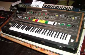

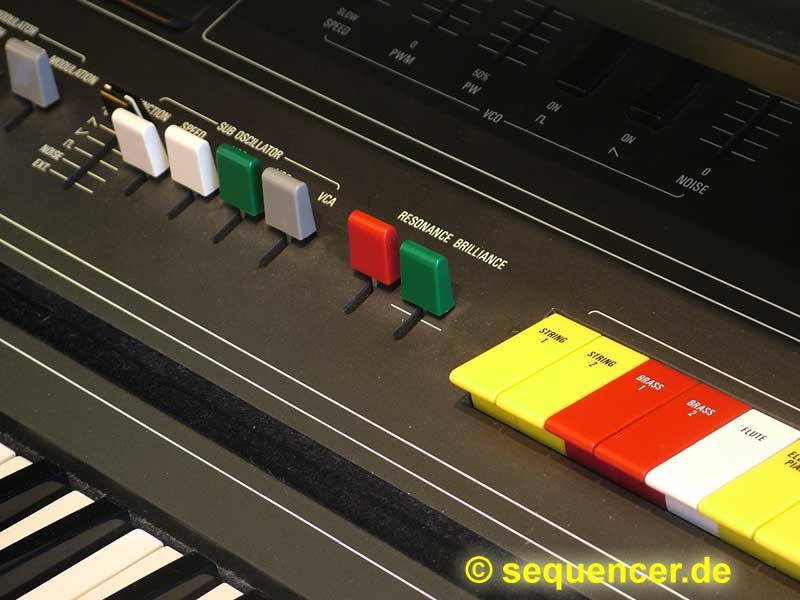

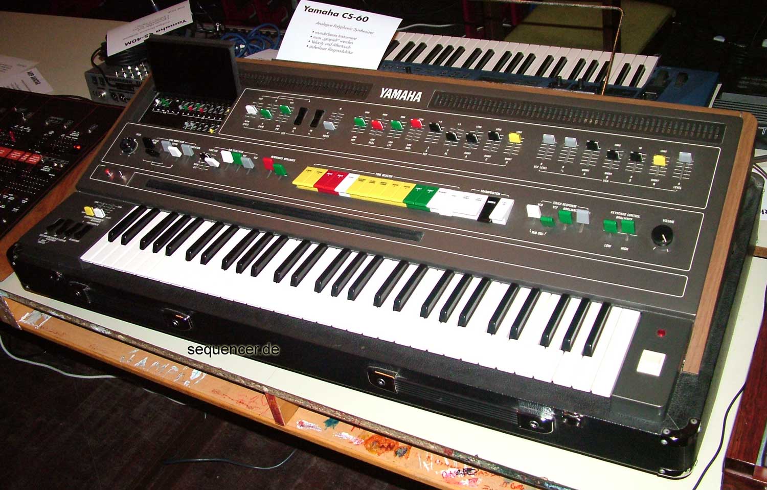

ABOUT exactly half a CS80 (one channel only)- minus poly touch (it's monophonically here..) - Sounds can be "stored" by opening a small hatch with a replica of onther sounds inside (little sliders)! maybe thats why it is so heavy (*g*).
A sub osc is there: well it is in fact an LFO. the CS80 had 2 channels and consist of VCO-filter-VCA with 2 ENVs each. ringmod with extra Oszillator.
CS = control synthesizer.
ABOUT Kleinere ("halbe") Version des CS80, aber nur ein "Channel" statt 2. Bemerkenswert: Klänge können "gespeichert" werden indem unter einer Klappe (oben links) eine kleine Kopie der Regler eingestellt wird (!). Der CS80 hatte 2 "Kanäle" (also 2x OSC-LPF-HPF-VCA-ENVS), die identisch aufgebaut sind mit eigenem Filter und Hüllkurven (und VCA). Der "Suboszillator" entpuppt sich als LFO (extern). Hat einen Ringmodulator (der einen eigenen Sinusoszillator hat).
ABOUT
DETAILS Filter Envelopes with 5 Parameters: Attack with initial Level. keyboard has polyphonic aftertouch (!). ribbon controller. has some presets also.
DETAILS hüllkurven für filter mit "initial level" und zeit (Initial Level und Attack initial) mit 5 Parametern. ribbon controller. und natürlich keyboard mit polyphonem (!) aftertouch. hat auch einige presets.
DETAILS
SOUND nice pads and unconventional sounds (compared to other synths - especially the filter sound), never use it live! (heavy, you will need some friends to carry it)
SOUND schöne pads und ungewöhnliche klänge im vergleich zu den anderen Analogen (Filterklang), sehr schwer: also nix für Live ..
